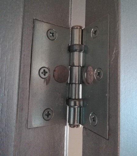

SKG*** kogelscharnier > alleen waar de gat?
Bij een hardhouten deur van 40 mm is 4 scharnieren heel normaal. Heb je een deur van 50 mm dan kan het soms nodig zijn om een 5e scharnier te plaatsen.
Zet de deur even op een personenweegschaal en kijk op de verpakking hoeveel kg 1 scharnier kan dragen.
Thanks :bedankt:
Mijn voordeur is geen zware jongen, zachthout in het midden en buitenkanten bedekt met multiplex.
Ik dacht doe maar gelijk vijf, om doorhangen te voorkomen.... :lol:
Ik heb dat opgelost door de pen eraf te slijpen. Zie wel dat ik ze verkeer om heb gemonteerd :roll:
Rola schreef:
Als je de dievenklauw andersom monteert, dus de pen op het kozijn, moet je eens proberen de maat over te nemen op de deur. Dan zit de pen in de weg.
Dat dus :wink:
Andersom is ook sterker, omdat het kozijn dikker is dan de deur.
Ahh ja op die manier thanks!
Ik was vandaag bij mijn moeder haar nieuwe deuren daar zitten gaten in de deur vanuit fabriek geleverd...verkeerde methode dus...
Ik heb thuis nu drie scharnieren gemonteerd volgens jullie adviezen. Twee extra moeten nog. Ik heb 5mm torx houtschroeven gebruik dat is toch prima?
5mm schroeven hebben een dikke kop, waardoor dit misschien te ver uit steekt. Even uitproberen dus.
