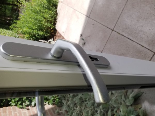

Kan iemand me helpen?
Een ogenschijnlijk heel eenvoudig klusje maar ik krijg op geen enkele manier deze klink en plaat van deze deur. Er zit nergens een inbus, snelstift of iets vergelijkbaars. Niets te zien op de beiden klinken.
De deurplaat is niet te verwijderen omdat deze niet over de klink schuift.
Geen idee hoe ik dit nu moet oplossen.Het is een SKG systeem van een kunstofdeur.
Wie kan me helpen?
Groet,
Stephan
Het binnenschild bestaat uit 2 delen. Je kunt via een klein sleufje aan de onderzijde de kap eraf halen. Daarna zie je de schroeven zitten.
Ook dat heb ik al geprobeerd.
Via het gleufje aan de onderkant kan ik het bovenste schild een béétje op krikken. Echter...het schild past echt niet over de klink waardoor ik niet bij de schroeven kom.
Jawel, dat moet passen. Maar de kunststof ring gaat uiteraard niet mee over de deurkruk.
Misterie is opgelost!
Probleem is dat het schild uitsluitend aan de binnenkant van de deur te verwijderen is. Laat mij nou net aan de buitenkant bezig geweest zijn. 😬
Als dat ook bij het buitenschild zo zou zijn, maar je het inbrekers te makkelijk... En had ik wel geschreven: bij beide schilden. :mrgreen:
