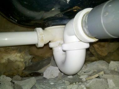

Wij hebben een lek in het sifon van ons bad. Ik kan niet exact de locatie aanwijzen, maar het zit ergens bovenin, zo'n 2 cm onder het putje.
Er is een loodgieter geweest. Hij heeft de zijkant van de douche opengebroken zonder een blik in het sifon zelf te werpen. Hij bevestigde dat het lek bij het sifon zat en stelde voor deze te vervangen.
Prima zou je denken. Maar het sifon is volgens de loodgieter zo verouderd dat het niet meer te bestellen zou zijn. Als alternatief zou de buizenset die bij de douche hoort vervangen kunnen worden, maar dit bleek ook niet meer te bestellen te zijn. Zijn voorstel is nu om het complete bad met alle buizen te vervangen.

Plaats er eens een foto van kunnen we ook mee kijken
Mgh
Boudewijn 033
Een nieuwe badsyfon zal gewoon moeten passen, moet je er wel bij kunnen komen, om de oude te demonteren, en de nieuwe te monteren.
maar het enige wat hieraan kan lekken, is een rubber ring, of een kunststof knelring

Maar het kan ook wezen dat er een scheurtje in de aansluiting van het bad zelf zit waardoor emaile kapot is waardoor bad vervangen moet worden.

Als je goed naar het rubber kijkt zie je ook dat het niet helemaal recht onder de aansluiting zit.

Ik heb het rubber er opnieuw opgezet en op 10 liter water lekt er nu een paar druppeltjes weg. Dit is een vooruitgang, aangezien er van de 10 liter ongeveer 9,5 liter weglekte.
Ik denk echter wel dat een onderdeel (ik dacht dat dat het sifon was, maar misschien dat het zo niet heet) vervangen moet worden. Het sifon (zeg maar) zit met twee bouten tegen het bad / putje aangedrukt, alleen één van deze bouten draait te ver door in het schroefgat waardoor er nu nog voldoende kracht is om het sifon op zijn plaats te houden, maar over een pak weg jaar wellicht niet meer.
Weet iemand hoe dit ding heet wat boven het sifon zit en onderdeel uitmaakt van het putje. Dus zeg maar het putje aan de onderkant, met schroefgaten waarin het putje geschroefd kan worden. Sorry voor de cryptische omschrijving, maar ik ken de naam niet en kan er geen foto van vinden / maken.

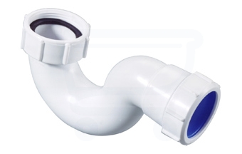

Denk je dat deze gaat passen:
Dat kan ik zo niet zien neem de oude mee naar een bouwmarkt.
Maar je kan er ook voor kiezen om een geheel nieuwe bad afvoer tenemen met overloop.
klik hier
Je moet vaak de afvoer verder op ook aan passen naar de sifon
zodat alles weer goed afsluit.
