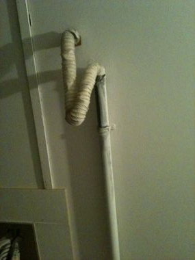

Ik heb op mijn zolder een lekkage aan deze 'sifon' voor de ontluchting van de afvoer. Zie foto ( even 90gr kantelen )
Is dit echt als een soort sifon bedoelt ?
Waarmee kan ik dit het beste vervangen ?

Die slang is gewoon te lang en is in gezakt
kort de slang in en sluit hem weer aan

Je had er lekkage door zij je.
als ik de naar de foto kijk dan komt de pijp op de muur van onder.
En de ander gaat dan door het dak.
Dan ben ik het met Henk eens slang inkorten en als het mogelijk is dicht maken met duc tape.
heb je eventueel ook geen last van stank.

Dit is zeker niet als sifon bedoeld. In een ontspanningsleiding nooit een sifon maken. Door condensatie zal deze vol water raken, met als risico een niet werkende beluchting.
De leiding voor beluchting dient net zo zorgvuldig aangelegd te worden dan de riolering zelf.

Ik ga het zo uitvoeren.
