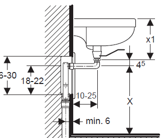

wij gaan de wc verbouwen en ik zou graag de sifon van de fontein inbouwen in de zijmuur of anders een zo onopvallend mogelijke sifon nemen.
Nou heb ik een inbouwsifon gevonden op internet, maar die heeft een ombouwkastje die 8 cm diep is. En de muur is maar 8 cm diep.

Die inbouw sifons nemen inderdaad veel ruimte in beslag.
Een alternatief zou een Bidet-bekersifon of Bidet-buissifon zijn
Deze zijn niet zo groot als een normale sifon.

dit is een geberit in bouw sifon

de inbouw sifon die voorgesteld is, heb ik ook gevonden, maar die is toch 8 cm diep?
Henk253
Maar je kan hem ook zonder inbouwkast plaatsen en weg stucadoren.
