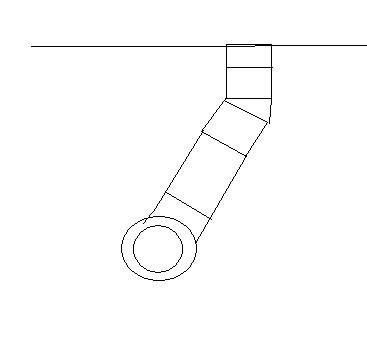

Ik heb in de badkamer een wastafelafvoerpijp die nu plm 4 cm uit de muur steekt. Bij het plaatsen van een wastafelmeubel blijkt bij het aansluiten van de sifon de afvoerpijp plm 5 cm horzizontaal verschoven te zitten. M.a.w. als de afvoerpijp in de muur 5 cm meer naar links had gezeten kon de sifonpijp hier correct op worden aangesloten.
Hoe kan ik de sifonpijp toch op de afvoerpijp aangesloten krijgen?
De afvoer in de muur is niet meer te verplaatsen en de wastafel is ook niet meer te verschuiven. De sifon zit in een badmeubel met een korflade met een uitsparing voor de sifon, dus er is niet veel ruimte.

Eerst een stuk recht uit de muur, dan een 45 graden bocht en de sifon schuin daarnaartoe.

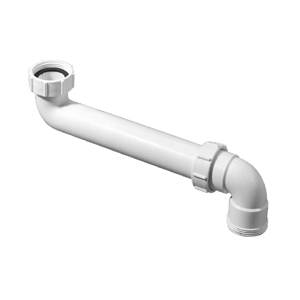

je kan er een bochtje naast zetten, evt met spie eind zodat het dichter in elkander kan
anders dit er tussen dus je sifon aan het pijpje monteren en dan schuin verspringen naar de wastafelplug

Het is opgelost. Gezien de beperkte ruimte ivm de uitsparing van de lade van het badmeubel, 2x een 45 graden bocht toegepast en dan een rechte pijp naar de sifon.
Dacht eerst dat dit niet zou lukken ivm de beperkte ruimte. Maar gewoon de spullen gekocht en uitgeprobeerd.
De 2x 45 graden komen net achter de lade uit en de rechte pijp loopt nu mooi evenwijdig aan de uitsparing in de la.
