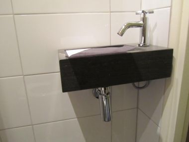

Ik heb een fontijntje in mijn wc opgehangen. Nu wil ik het sifon op de afvoer in de muur aansluiten (oude afvoer). Het probleem is echter dat het hart van de afvoer van het sifon ca 1 cm naast het hart van de afvoer in de muur zit. Ik krijg hem dus niet aangesloten.
De lengte die tussen de 2 aansluitingen zit is 10,5 cm (incl invoeren in sifon en muur) en het gaat om een 32 mm leiding. De sifon is van RVS, de aansluiting in de muur van PVC.
Heeft iemand een idee waarmee ik de cm kan overbruggen? Ik zat zelf aan een felixibele afvoer te denken.

    Het fonteintje verplaatsen gaat niet. Hij zou dan meer naar rechts moeten dus dan zou hij de muur in gaan. Geen optie dus.

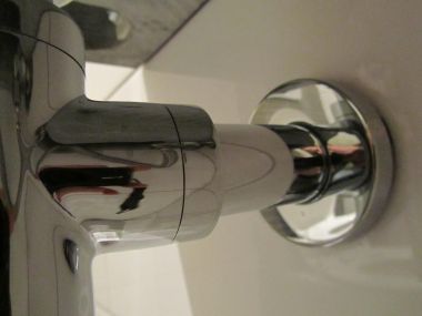

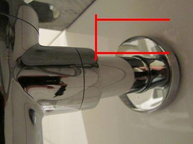

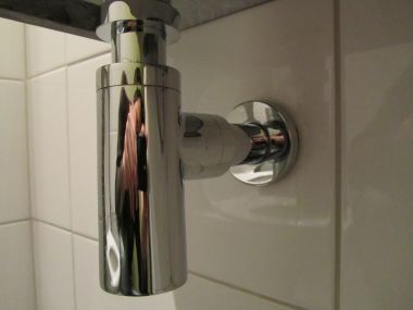

    De onderste foto geeft de situatie weer. Het gaat om het 'dunne' buisje na het sifon. Ik heb hem aangesloten, alleen staat hij nu onder spanning dus alle koppelingen lekken!
    Een optie zou zijn om de muur uit te komen met een 45 graden bocht die niet recht omhoog gaat maar net een paar graden naar links. Daarna weer een 45 graden bocht zodat je weer in dezelfde richting zit als de uitvoer van de muur. Dan kan ik de rvc leiding of een pvc leiding daarin doen. Dit zou betekenen dat de wasbak iets omhoog moet. Dat is op zich geen probleem, ik vind alle de 2 X 45 graden bocht geen gezicht!
    Iemand mooiere oplossingen?

    Neem het flex buisje wat je eerder aangaf.
    het is maar een fonteintje.
    er komt geen bagger of vet of etensresten door alleen maar water als het goed is.
    Maar mooi is anders
    Maar de sok in de muur is dat een lijmsok of bocht achter de chromen afdekring.
    of zit er een rubber ring in zoals HENK 253 aangaf.
    het buisje heeft hij het model als getekend met rood

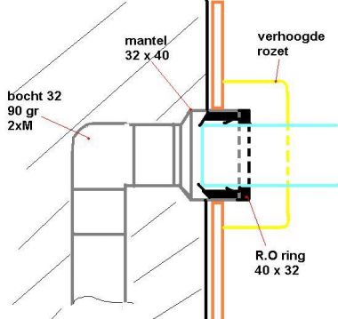

    Dit zal heel moeilijk gaan.
    Ik ga er van uit dat je er een 40mm sok hebt zitten daar kan een R.O ring 40x32 maar daar zit geen speling in om 1 cm te verspringen.
    Als er een 50mm sok zit kan dat wel want dan kan er een R.O ring in 50x30.
    een verchroomd pijpje zo in een lijm sok gaat ook lekken je kan dat niet lijmen.
    zo moet je een aan sluiting maken:

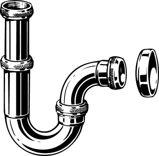

    Verwijder de sifon eens.
    ga nu naar de bouwmarkt of vakhandel en haal een chromen P-sifon.
    met deze sifon kun je het verschil simpel overbruggen.
