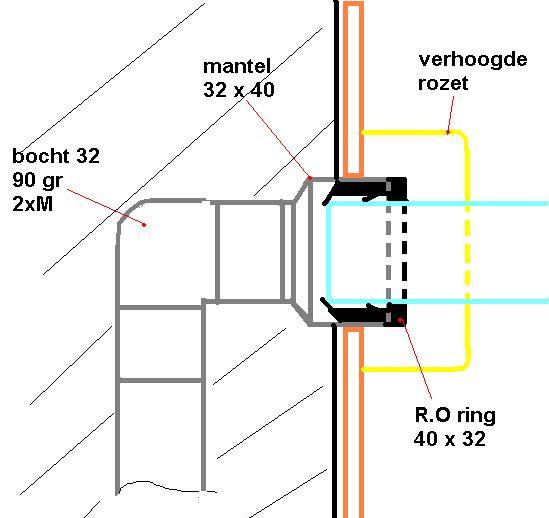

Dit is meestal standaard als het de muur in gaat:

De afvoerpijp van de sifon is 32 mm verchroomd. Deze gaat in het waterafvoergat in de muur. Het waterafvoergat in de muur is ook 32 mm. Het lijkt mij dat het een R.O ring is van 40x32 zoals Henk253 in zijn tekening heeft aangegeven. En nu tussen de buitenkant van de afvoerpijp en de binnenkant van het waterafvoergat in de muur, is er ruimte van ongeveer een millimeter of meer, waardoor het water eruit lekt. De waterafvoerpijp is 0,4 mm dik en niet stijf, waardoor de ronding van de cirkel wat flexibel is en makkelijk ovaal kan worden. Door die ruimte tussen de afvoerpijp en de wand van het afvoergat sijpelt het water erdoor.

Schuif die rozet naar je je toe, en bekijk dit eens.
Ook kan het wezen dat pijp je die de rubber rozet in gaat verrot is en vervangen moet worden.

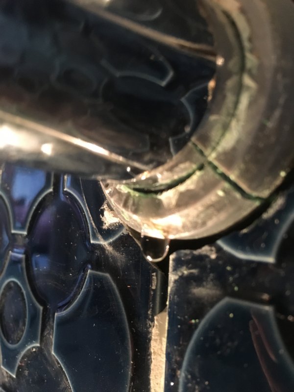

De rozet is kennelijk van PVC, in elk geval van kunststof. Ik kan de rozet haast niet eruit wrikken. Het geeft geen krimp, ook niet met een hamer en beitel. Kennelijk is die vastgelijmd, vermoed ik. In de spleet waar het water uit sijpelt heb ik uitgehard lijm eruit kunnen halen. Nu is de binnenkant van de ronding veel schoner en gladder.
Zou ik nu de afvoerpijp in het gat kunnen schuiven? Is het verstandig om de chromen pijp met vaseline of iets dergelijks te behandelen voor de zekerheid dat er geen water uitstroomt? Later moet de pijp weer eruit gehaald kunnen worden voor reparaties.

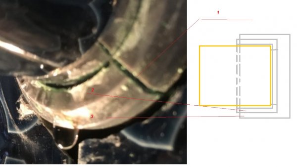

Ik zie nu dat er geen rozet zit en je antwoord van pvc deed me denken dat wat je ziet is een verloop 40x32 in een mof 40 is gelijmt.
En deze is geknapt door de spanning en is ingescheurd in de muur en daar kan je niet bij.
Het water lekt ook in de muur achter de tegels langs!
om van de lekkage af te komen moet die gescheurde mof er uit.
Het kan een sok zijn maar ook een bocht 40 90 graden.
Dan moet de muur een stukje open om een nieuwe bocht te plaatsen met evt een betere R.O aansluiting.

Ik heb de mof zo goed mogelijk schoon gemaakt en aan de mond van de mof en om de chromen pijp wit acrylaatkit gebruikt, om het water te verhinderen dat het eruit stroomt. Dit heb ik nu maar gedaan en laat het nu drogen. Ik heb nog geen water door de pijp laten stromen. Omdat de pijp van chroom is, verwacht ik niet dat de kit zich vasthecht aan het chroom en dat de pijp later weer verwijderd kan worden. Als de kit wat gehard is dan laat ik het water erdoorheen stromen en zullen we zien of het werkt.
