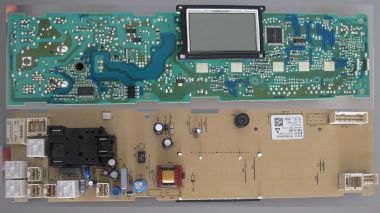

Mijn wasdroger (Siemens WT46S511, 4 jaar oud) doet het niet meer.
Er gebuurt helemaal niets als ik de programmaknop draai. De lcd display blijft uit, geen enkele lampje brandt.
Ik was zelf bezig om het oorzak te vinden. Ik kwam tot de ingang van de sturingsmoduul. Die heb ik helemaal uitgehaald.
Hier, meet ik de spanning (220 V) op de twee dikke paarse draden. Als ik de programmaknop draai, dan meet ik ook de 220 V op de printplat, maar DC spanning kon ik nergens meten. Op welke spanning werkt zo'n printplaat? Waar kan ik dat meten?
Hoe kan ik de sturingsmoduul verder testen? Als ik alleen de 2 ingaande draden insteek (220 V), en vervolgens de programmaknop draai, moet de LCD display meteen aan?
Zo'n sturingsmoduul kost ongv. 250.- euro, ik wil tenminste zeker zijn dat die te vervangen is.
Alvast bedankt!
