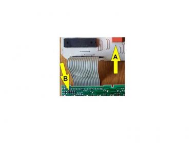

Van mijn Siemens vaatwasser wordt het water niet meer warm.
Ik heb het volgende al gecontroleerd:
- Verwarmings element meet +/- 23 ohm en geen sluiting naar het huis.
- Micro schakelaar op verwarmings element doorgemeten en werkt.
- Draden van schakelpaneel voorzijde doorgemeten en zijn o.k.
- Relais (Zie gele pijl op foto met letter "A") op schakelprint gecontroleerd en had een "zwart geblakerd" pootje. Relais gedemonteerd en doorgemeten en functioneerd gewoon. Ook het schakel contakt.

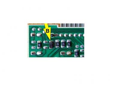

- "Kleine stuurprint" er onder gecontroleerd en geconstateerd dat er een SMD component zwart geblakerd is. (Zie gele pijl op foto met letter "B") De componenten rechts naast de pijl "B" dragen het nummer 473.
- De waterinlaat (nr. 298656) gecontroleerd en was schoon.
Vragen:
1 Is het aangewezen component "B" hetzelfde als die rechts ernaast?
2 Als deze niet hetzelfde is, wat moet er dan wel opstaan?
3 Is dit een weerstand of een condensator?
4 Moet ik het relais vervangen?
5 Wat kan er eventueel nog meer fout zijn?
Wie wil en kan deze vragen beantwoorden voor mij en eventueel meer informatie verschaffen over mijn probleem?
Alvast bedankt voor de moeite!

Meet de ohmse waarde van het geblakerde onderdeel eens.
Vermoedelijk is dit een weerstand van 473 kOhm.
Het relais hoef je in de regel niet te vervangen.
Printkontakt goed schoonkrabben en desnoods een brugje maken
naar een naburig printkontakt van hetzelfde spoor.
Soldeer ook de andere printkontakten van het relais gelijk goed door.

Ik heb de ohmse waarde, van onderdeel "B", gemeten en deze is oneindig. Kapot dus! ( De componenten rechts van de gele pijl met de letter "B" meten netjes 473 KOhm.) Moet dit kapotte component ook de waarde van 473 KOhm meten? Heeft dit onderdeel te maken met het relais / verwarmings element?

Bedankt voor de tip, ik ga morgen (zaterdag) gelijk de travo ook ff doorsolderen. Het relais heb ik ondertussen weer vast gesoldeerd met inderdaad een paar extra draadjes over twee printbanen. Zoals Henny al vermoede dat het een weerstand van 473 KOhm was lijkt mij te kloppen, want een collega van mij heeft ook naar de print gekeken en hij dacht hetzelfde na een paar doormetingen aan de print. Dus zaterdag ga ik er gewoon een SMD weerstand in solderen van 473 KOhm. Ik heb tenslotte niets te verliezen.

Ik had uit voorzorg al één SMD weerstandje meegenomen van het werk. Als ik die niet had kunnen krijgen, had ik 2 kleine gaatjes geboort vlak naast de soldeereilandjes en dan kan je een gewone weerstand zeer gemakelijk monteren. Er is ruimte genoeg voor en deze print is geen multilayer. Je kan dan met een gerust hart gaatjes boren.

Het relais heb ik eerst gedesoldeerd om de kontakten goed te kunnen reinigen. Daarna heb ik het relais weer gemonteerd en gesoldeerd. Hierbij wel 2 kontakt bruggen gemaakt naar een naburig kontakt aan hetzelfde spoor (soldeereiland op de print was voor meer dan de helft weggebrand of losgelaten). Heb gelijk alle andere kontakten nagelopen en indien nodig nagesoldeerd. De solderingen van de travo waren goed.
Het is mij wel opgevallen dat het behoorlijk heet wordt bij deze 2 printen. Dat is ook niet zo verwonderlijk als je bedenkt dat de elektronica gescheiden wordt door een dunne metalen plaat (binnenzijde vaatwasser). Je kan er dan op wachten dat dit soort problemen zich gaan voordoen.
