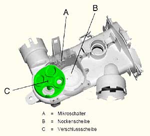

Ik heb een afbeelding en een (duitse) beschrijving gevonden van een dergelijk systeem bij een Bosch vaatwasser. Ik neem aan dat het bij jouw vaatwasser identiek werkt, maar dat kan ik niet met zekerheid zeggen. Eventueel wil Co me wel corrigeren?
Een ruwe vertaling van de tekst:
De waterwissel zorgt dat de onder en bovenarm afwisselend water krijgen, telkens ca 5 seconden, en doet dat met behulp van een synchroonmotor, die aangestuurd wordt via een triac. Via een nokkenschijf en microswitch weet de besturing in welke stand de schijf met openingen staat, die het water naar boven- en onderarm regelt.
De waterwissel is met het doorstroom verwarmingselement geïntegreerd en mag alleen compleet uitgewisseld worden.

Ik ga nu proberen vast te stellen of die schijf echt niet meer draait, het zou goed kunnen want de machine maakt een zagegend geluid wat hij nooit eerder had gedaan. Het stuk glas kwam uit de leiding naar de bovenarm.
Als ik het zo zie dan kan het glas de schijf langere tijd geblokkeerd hebben waardoor er misschien de overbrenging of de motor zelf defect is geraakt.
Als ik dit onderdeel er echt uit moet halen dan zal de witte onderbak eronder vandaan moeten.

De schijf draait zeker niet, nu rijst de vraag of hij wel aangestuurd wordt. Wie kan hier iets duidelijker over zijn? Ik kan er nu niet bij om te meten, maar misschien kan ik op de stuurprint meten of de synchroonmotor wordt aangestuurd.
Het is absoluut zeker als deze schijf weer draait, dat de machine volledig in orde is. Maar voor nu wil eerst kunnen vaststellen of de motor wordt gestuurd of niet.Wie o wie?

Waterwissel erin gemonteerd, alles teruggebouwd, proefgedraaid en goed!!
Ik heb veel aan dit forum gehad, veel dank hiervoor.
Nu ga ik de zeef modificeren zodat er geen glas meer in de machine kan komen.
Het stuk glas heeft heel veel schade aangericht.
Groeten, Jack
