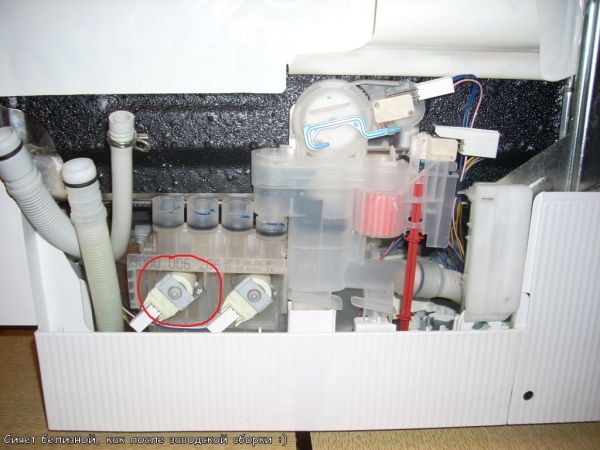

Ik heb de storing al geruime tijd en heb het volgende gedaan:
Labyrinth vernieuwd, was tijdens schoonmaken lekgeraakt.
Niveaukamer schoongemaakt. Werkt verder prima.
Het probleem: Als ik de machine aanzet is het labyrint leeg.
Dat vult zich dan keurig tot bovenaan, begint over te lopen en het blauwe hefboompje van de niveaukamer bedient keurig de microswitch die de watertoevoer afsluit. Dat gaat goed.
Maar alle volgende keren begint het labyrint zich te vullen na het afpompen en stopt vervolgens zodra er een centimeter of 3 water in het labyrint staat, veel te vroeg dus. Het wordt dus niet door de vlotter gestopt, maar door de afsluiter (denk ik).
Zou het kunnen dat de elektronica van slag is?

Maak het linker ventiel eens los onder het labyrint.
Dus het ventiel die het dichtst bij de afvoerslang zit.
Dit ventiel kan vast blijven zitten of open blijven staat als er roestvorming op zit.
Als je het ventiel indrukt moet deze terugveren.

Heb je de geribbelde slang naar kuip ook los gehad?
Deze kan compleet verstopt zitten met drab aan de kant waar hij de kuip in gaat.
Wordt het blauwe hendeltje niet bedient de 2e keer?
Rode koker (en rode dobber water op bodem) mag niet omhoog komen anders gaat hij afpompen.
Wordt het water echt afgesloten ,kan je voelen aan het trillen van de aquastop.
Beluchten kraan die dichtslaat?

Ja moeilijk te zeggen , ik zou zeggen 2x zo langzaam als dat je spoelbak vol laten lopen omdat het slangetje in de toevoerslang een kleinere diameter heeft.

Ja, dat idee had ik ook. Ik heb nu eens een beetje gemeten. Na aanzetten begint hij met afpompen. Daarna vult het labyrint zich. Dat duurt 30 seconden, volgens mij is dat lang genoeg. Maar in die 30 seconden komt het water in het labyrint maar 3 a 4 cm hoog. Ik heb het idee dat de watertoevoer niet snel genoeg gaat. En af en toe een enkele keer weer wel.

Dan ga ik toch voor de aquastop , bij de eerste waterinname pakt hij ook het water uit het labyrint aan de rechterzijde.
De rest van de tijd blijft dit vol staan om een koude zijwand te creëren voor het droogproces.
Aquastop laat te langzaam water in.
Deze kan je openmaken en testen met een emmer water eronder.

Ik heb de buitenkant van de aquastop afgehaald en de slang er af. Er komt in 30 seconden 1,5 liter water door. Volgens mij is dat veel te weinig.
