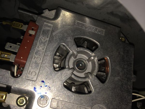

Hallo
Mijn vaatwassen bromt en spoel geen water maar weg pompen doet gewoon wel en licht gewoon water op de bomden
Zie afbeelding hier onder dit ding maakt volgens me het probleem hoe moet ik dit vervangen en wat voor kosten hangen er aan en is dat nog wel waard ?
Groeten
Jef n
Is de pomp nog wel te draaien door aan de metalen schoep te draaien aan de achterkant?
Dit is volgens mij een toestel met startrelais en zijn eerder op het forum voorbijgekomen en bleken het nooit meer goed te doen , ook niet na vervangen van startrelais.
