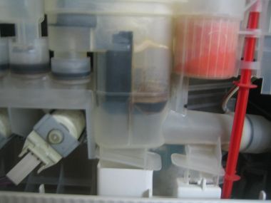

ik heb de zijkanten eraf gehaald en alles ziet er nog, vanuit mijn lekenogen, redelijk uit. wel wat vuil in element linksboven en het element naast het rode reservoirtje. De slang vanuit de filter onderin de machine ziet wat bruinig, helaas kan ik hier niet goed bij. Moet ik de deur eraf halen om hier bij te kunnen komen?
Is het mogelijk om bij deze machine een 'hard-reset' te doen zodat de Soda methode toegepast kan worden?
type: SE 35592/17 - FD 8208 - (S9ET1S)
Een standaard-reset geeft helaas geen reactie..
ik heb nog wat verder gezocht en ik merk dat er geen water wordt aangevoerd. Kan dit de aquastop zijn, of een klep of een ander gedeelte in het circuit van aan- afvoer van water?

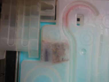

Ik heb hier dus ook al gelezen (voor andere types van Siemens) dat het probleem van het 'hangen' blijven op 1 minuut waarschijnlijk op te lossen is door het labyrint en de slangen schoon te maken.

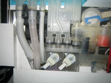

Ik heb gisteren mijn vaatwasser ook opengemaakt en hij ziet van binnen hetzelfde uit als op de foto's.
Dat rode reservoirtje is volgens de Siemenstekening het inlaathuis.
Het element daarnaast is de niveauregelaar.
Ik heb gisteren bij mijn vaatwasser beide schoongemaakt, er zat flink wat bruine troep in. De slang die je noemt kun je losmaken van het inlaathuis als je het inlaathuis verwijderd hebt.
Je kunt het inlaathuis samen met de niveauregelaar er in een keer uithalen, ze zitten met elkaar verbonden.
Hiervoor moet je wel eerst het hele labyrint verwijderen (dat grote groene ding over bijna de gehele zijkant).
(Het is een beetje moeilijk te omschrijven, maar als je het ziet bij je vaatwasser wordt het vanzelf duidelijk).
Het lijkt allemaal misschien een beetje moeilijk, maar het ging bij mij zonder problemen!

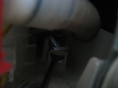

Ik heb gisteren deze slang ook schoongemaakt en er kwam behoorlijk wat bruine troep uit.
Als je de slang in z'n geheel eraf wil halen (heb ik ook gedaan om te reinigen), moet je aan de onderzijde de metalen plaat eraf schroeven.
Deze zit links en rechts vast met 2 torx schroeven.
Je kunt dan je hand er achter duwen en de slang loshalen.

Henny heeft de oplossing reeds gegeven.
Alles loshalen, niet te bang zijn. Goed uitspoelen, weken en schoonmaken.
Let wel dat er geen water op de bodemplaat ligt, ook dan gaat eea niet door in het programma.
