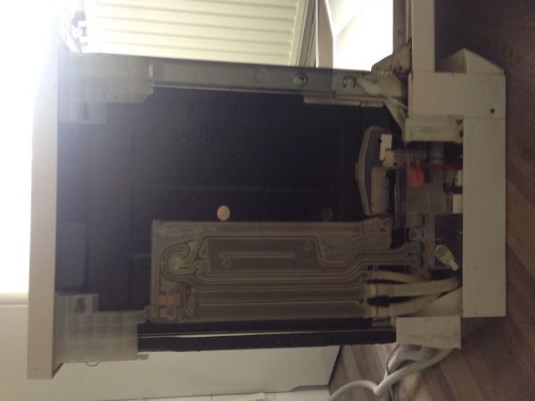

Ik heb de zijkant los en een foto gemaakt
Chamek
Ik draai nu een test enkel de zijkant los echter heeft de slang meer ruimte hij lijkt momenteel goed te doen.

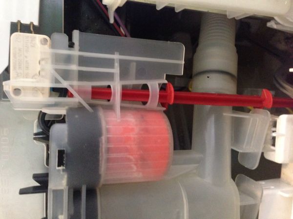

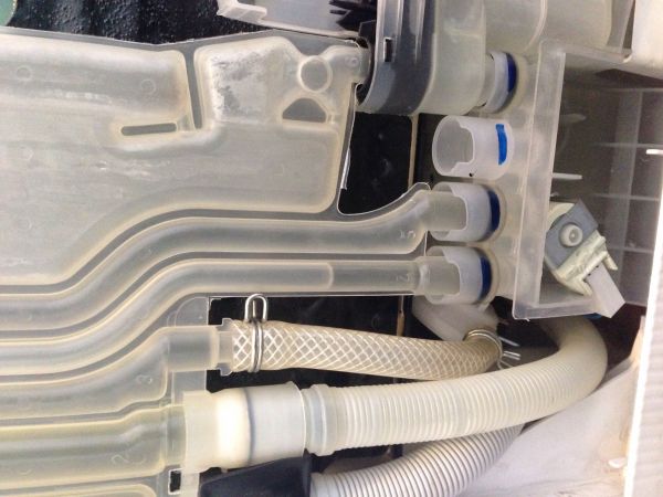

Het is nogal een vage foto. Het lijkt erop dat de boel niet echt vervuild is, maar het is niet echt goed te zien.
Maak nog eens een foto van wat dichterbij van dit gedeelte:
Als je de slang/aquastop eraf hebt gehad en de machine doet het daarna weer goed, kan de oorzaak eventueel tóch bij de kraan liggen (ook doet ie het ogenschijnlijk goed). Komt het probleem dan terug en helpt het opnieuw om de aquastop er weer even af te halen, dan is vervangen van de kraan een goed idee, zoveel kosten die dingen niet. :wink:

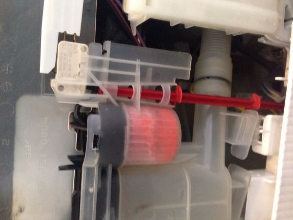

Aquisitop is het rode staafje toch? Kraantje is onlangs vervangen door de loodgieter dus dat zit goed neem ik aan. Het water stroomt er met gemak uit. Dat rode staafje staat dat standaard omhoog of omlaag ?
Kees
Aquastop is niet het rode staafje. Dat staafje rust op de vlotter en wordt daardoor omhoog geduwd als er water op de bodemplaat ligt. Dan wordt door het staafje een microswitch bediend, die de aquastop (het inlaatventiel!) aan het einde van de slang het water laat blokkeren, door de spanning van die aquastop af te schakelen.
Het staafje staat standaard omlaag.
De aquastop is dus dat rechthoekige blok aan het einde (of zo je wilt het begin) van de toevoerslang zit, direct aan de kraan. :wink:
Het geheel ziet er eigenlijk erg schoon uit!

Flowmeter is toch mijn idee , zit direct in het toestel aan de aanvoerslang vast.
Siemens noemt deze vliegwiel.
Toestel geeft dan de volgende symptomen , water innemen , water afpompen wat eindeloos door kan gaan.
Afvoerpomp kan daardoor best een beetje van warm worden , wat je misschien dan ruikt.

Zowaar, je hebt helemaal gelijk! :oops:
Hij staat bij de tekeningen op de navolgende bladzijde. Had ik nog niet gezien, een combinatie van niveauregelaar en flowmeter, ik dacht dat het of of was...

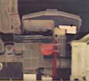

Eentje om het goed te maken dan, dit zou hem moeten zijn:
