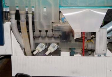

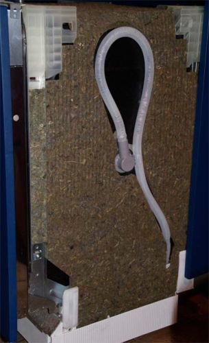

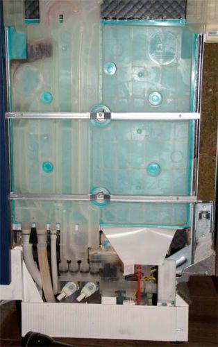

Nou, ik heb hem uit de keukenkast kunnen schuiven. Ik heb de toevoer nu los (+ kraan dicht natuurlijk) Ik heb aan beide kanten de metalen zijpanelen van de vaatwasser gehaald maar ik zie niet direct een plint.
Aan de ene kant zit bijna alleen maar isolatie materiaal. Aan de andere kant kunststof -transparant- waar het water volgens mij aan-/afgevoerd wordt. Tevens zitten er enkele 'sensoren', qua aansluiting lijkt het daarop.
Ik voeg, indien mogelijk, drie foto's toe in de hoop dat iemand mij kan vertellen wat ik moet doen of moet ik professionele hulp gaan inroepen.

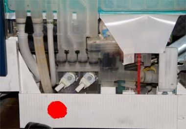

De plint zit aan de voorzijde helemaal onderaan de machine en niet aan de zijkant.
Kijk onder in de met de rode stip gemarkeerde bak of u daar water ziet, daar zit een vlotter in die al bij 2 mm water de beveiliging inschakelt.

Wel even beter lezen :wink:

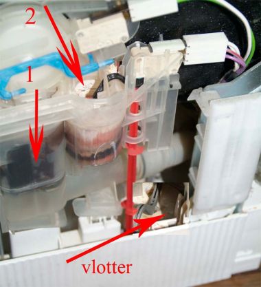

Ik heb het verder onderzocht maar de bak kan er niet af. De schroef die aan de voorkant van de bak zit is een de stelschroef om de achterpoot van de vaatwasser in-/uit te draaien voor het waterpas stellen.
Maar ik kan de vlotter zien zitten onder in de bak. Zie de foto.
Daar voel ik of zie ik geen water. Je kunt er overigens ontzettend slecht bij.
Bij punt 1 staat wel iets vocht in "buis" + bruine drap. Schoon gemaakt helaas verder geen positief resultaat. En bij punt 2 zit het rode vlottertje niet vast aan de zwarte "hendel". Ik weet ook niet of dat moet.
Ik heb inmiddels het hele doorzichtige zijpaneel eraf. Ik heb de afvoerslang los gehaald en een kabel door de afvoerslang gevoerd maar het lijkt allemaal goed, dus volgens mij is de afvoerslang niet dicht geslibt.

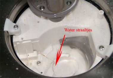

En tenslotte heb ik nog een foto van de water afvoer waar drie straaltjes naar binnen spuiten.
Ook hier heb ik dat kunststoffen plaatje er inmiddels af. Als ik hem aanzet draait het schoepen rad maar er komt geen water uit één van de afvoerbuisjes op de 1e foto. Dit had ik verwacht of is dat een te voorbarige conclusie? Ik probeer met 0,75mm2 draad door dit afvoerkanaaltje te gaan maar het is ribbel afvoerbuis dus dat lukt nog niet.

Wat mij vanmorgen nog te binnen schoot is dat ik micro switches nog kan doormeten. Want als het 'Failsafe' is uitgevoerd dan zou deze 'normaal' gesloten moeten zijn. en bij lekkage worden verbroken.
Bovendien denk ik dat ik de functie van het 'rode" vlotterje begrijp. nl. als het "busje" van het rode vlottertje om één of andere reden volstroomt, komt de rode vlotter omhoog en bediend eveneens de microswitch. Dus de zwarte "hendel" moet niet vast zitten aan de rode vlotter.
