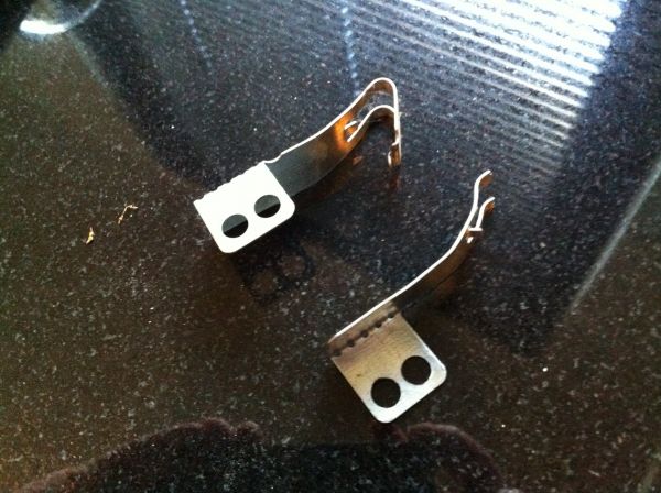

Mijn Siemens inbouw vaatwasser zit niet meer goed 'vast'.
Wanneer, na een wasbeurt, de onderste en bovenste lade worden uitgeschoven kantelt de hele machine naar voren!
Vermoedelijk zit er iets los wat de machine op zijn plaats moet houden, maar ik kan niet precies achterhalen wat dat moet zijn.
Ik heb gezocht bij o.a. Siemens naar de installatie handleiding zodat ik weet (kan achterhalen) hoe de machine is ingebouwd, ofwel, welke onderdelen gebruikt worden om de machine vast te zetten, maar ik kan nergens die handleiding vinden (wel een gebruikershandleiding, maar daar wordt ik niet wijzer van).
Weet iemand wat ik kan doen om die machine weer vast te zetten.
Het E nummer van de machine is: SN65M030EU/04
Er horen normaal gesproken een soort lipjes aan de bovenkant te zitten, waarmee de vaatwasser in het blad vastgeschroefd wordt. Indien dat blad uit een materiaal bestaat waarin niet geschroefd kan worden, dan worden de lipjes in de wanden naast de vaatwasser geschroefd.

Je hebt nodig 00612649.
De machine stond alleen klem tussen aanrechtblad en pootjes.
De pootjes zullen waarschijnlijk op hout staan en deze zijn ingedeukt waardoor nu het hele toestel los staat.
Siemens heeft dat onderdeel nog gewoon:
00612649

Het keukenblad is hardsteen, dus die beugeltjes zullen inderdaad aan de zijkanten moeten komen. Zijn dat dan nog steeds die met nummer 00612649, of zijn dat dan weer andere?
Ja die kan je ombuigen , ik denk dat het op dat punt fout is gegaan bij installeren.

Na een nadere inspectie begrijp ik waarom de vaatwasser naar voren kantelt.
Er zit een loze ruimte van ongeveer 5 cm tussen de bovenkant van de vaatwasser en het natuursteen blad. Dit heeft te maken met een sierlijst (nodig voor de greeploze lades en deurtjes) onder het blad waar de vaatwasser nog onder moet komen om de frontjes mooi uit te laten komen.
Dus die bevestigingsstrips moeten de hele boel vasthouden. Tja, dat gaat op den duur dus mis (de keuken is ruim 6 jaar geleden geplaatst). Kan ik die 5 cm. loze ruimte opvullen met houten blokjes/balkjes voor een betere verankering?
Mijn gevoel zegt me dat een en ander dan een stuk stabieler wordt.
Dus die beugels waren er wel?
Ik zie volgens mij links en rechts 2 witte blokjes.

Nieuwe bevestigingsbeugels geplaatst.
Vaatwasser staat weer als een huis.
