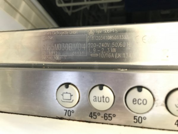

Noteer hier eerst het Enr: van de machine. Zonder dat kunnen we er niets mee..
Staat meestal bovenop de vaatwasserdeur in het RVS gestanst.
Dat nummer is: SN6 5M030 EU/04
Zie ook bijgaande foto.

De machine heeft als E nummer: SN6 5M030 EU/04

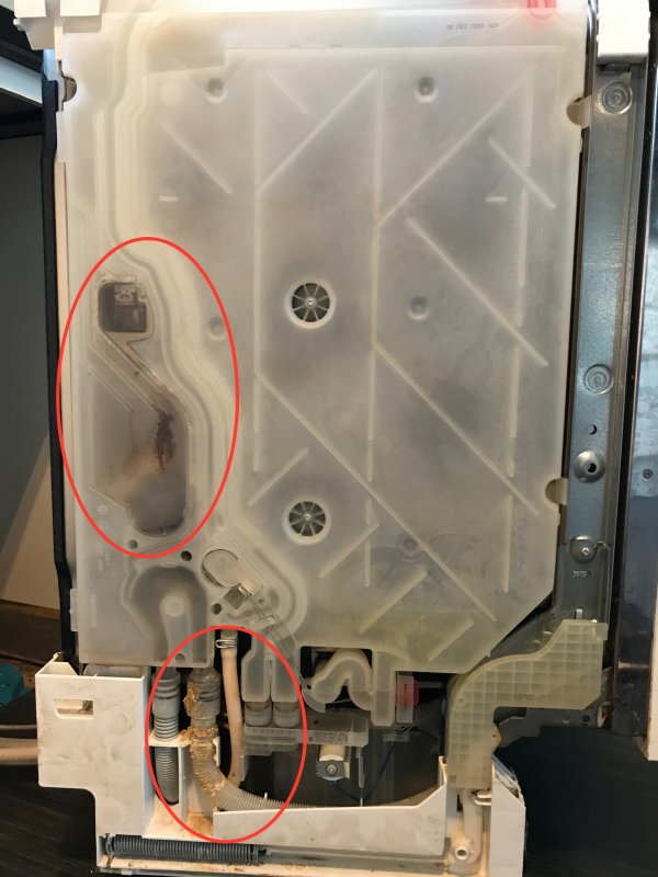

Vandaag de hele machine er maar eens uitgehaald, en aan de zijkant gekeken bij het zogenaamde labyrinth.
Zoals je ziet op de fotoos ziet het er best goed uit, behalve daar waar ik die rode cirkels omheen heb gezet.
Vooral de onderste baart mij zorgen.
Hier schijnt toch iets te lekken. Die gelige smurrie is ook vochtig.
Is dit iets wat eenvoudig te verhelpen is, en zo ja, hoe?
Vermoedelijk:
In de kuip als je de deur opent zit er aan de linkerkant achterin in de linker zijwand een grijze dop.
Er zitten er twee een kleine en een grote de grote moet je hebben.
Deze kan je linksom losdraaien met bv een combinatietang of punttang of wat dan ook tussen de plastic lamellen.
Nu deze los is voorzichtig het plastic labyrint iets naar je toe trekken, waarschijnlijk nog wel wat nokjes wegdrukken.
Dan zie je een zwarte afdichting zitten welke de lekkage veroorzaakt deze proberen te pakken en volledig invetten met vaseline of ander vet.
Bijna hoe dikker hoe beter.
De boel goed schoonmaken rondom het gat maar wel oppassen voor de scherpe randen.
Als dit het is zal hij lekken tijdens wassen niet tijdens afpompen.
Een scheur in het labyrint komt ook wel eens voor maar dat is zo op foto's niet te beoordelen.
Je zou dus eerst kunnen testen wanneer hij lekt.
Ben benieuwd , laat het even weten.

Ik kon nu ook beter zien dat de 'smurrie' langs de kuip naar beneden droop. Dus hoogstwaarschijnlijk geen lek labyrinth.
Alles schoongemaakt, de ring flink ingevet, en de hele boel weer in elkaar gezet.

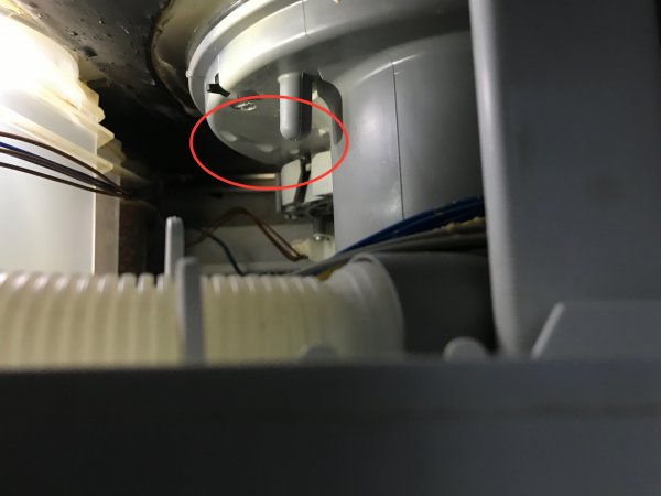

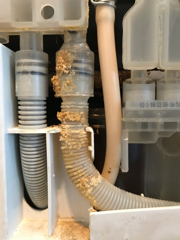

Gelukkig had ik het onderste voorpaneeltje er nog niet opgezet, dus heb ik meteen gekeken of er ergens water lekte.
En wat schetst mijn verbazing. Het lekt bij dat grote grijze ding dat je aan de kuip ziet zitten (zie foto's).
Ik denk dat ik dan maar een reparatiesetje van Siemens ga bestellen, want dit lijkt er wel heel erg op dat de afdichting in de kuip niet meer naar behoren werkt.

Gisteren de reparatieset (siliconen ring + extra schroefjes) aangebracht conform instructies.
En wat denk je, weer een E15 foutmelding.
Of de siliconenring zit niet goed, of er is werkelijk iets anders aan de hand ofschoon ik nergens anders lekkage zie dan bij dat grijze ding onder de kuip.
Morgen maar weer eens kijken. Vandaag geen zin om op mijn buik in de keuken te liggen om de boel weer droog te deppen...
Je kan even een sterke lamp via de onderkant laten schijnen.
De zeef eruit en dan maar hopen dat je geen gaatje lees lichtpuntje in de kuip hebt wat nog al eens voorkomt door het morsen van onthardingszout.
Eerst roest dan een gaatje.
