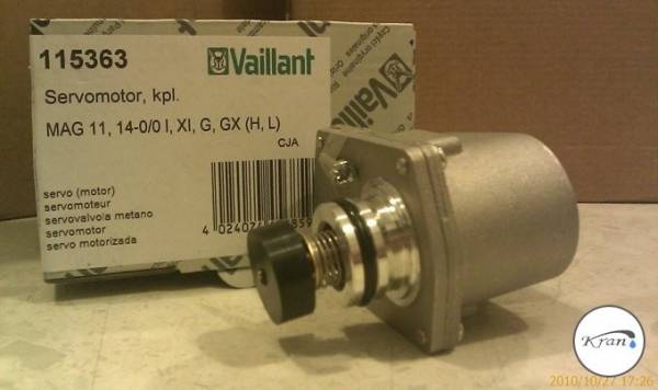

Heb juist de servomotor vervangen , had foutcode f28.
De oude heb ik uit elkaar gehaald en tracht de werking te begrijpen.
Als je er stroom opzet draait er een motortje dat een soort hefboombeweging maakt.
Moet dan de zwarte stift de gasklep openhouden of hoe werkt dit eigenlijk?
Bruno
Dag Bruno, nog een late reactie :cool: Heb je het probleem F28 toen opgelost gekregen? Ik heb net hetzelfde probleem nu: de servo draait nog wel en maakt wat mechanische hefboombewegingen, maar ik krijg geen gas naar de brander. was het de klep of nog een andere veiligheid misschien?
