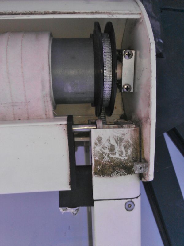

Dat het lint geknapt is kan te maken hebben met het weglopen van het lint (de poelie waar het lint op zit is nl verbogen (foto)
Dat het lint te kort is zou volgens mij ook een optie kunnen zijn vermoed ik. (hangt er vanaf hoe het lint loopt)
Het band is geknapt tgv slijtage. Het knapte tijdens het optrekken. Het doek was toen ongeveer halverweg. Het is dus niet kapot getrokken omdat een eindschakelaar niet zou werken.
De instelknoppen kun je inschakelen alleen klopt vervolgens de positie niet.
De poelie is inderdaad verbogen. Dit heb ik bij het maken van de foto nu ook gezien maar dat is niet de oorzaak van het knappen van het lint want de andere zijde en niet deze was geknapt. Beide linten zijn vervangen en ik denk dat de verbuiging is gekomen bij het vervangen van het lint. De monteur had er namelijk nogal moeite mee want hij had duidelijk geen ervaring met het merk Mado. Kan het zijn dat de poelie klem heeft gezeten en daardoor in positie is verdraaid waardoor de instellingen niet goed meer in te stellen zijn? Kan iemand uitleggen hoe de instelschakelaars werken? Zijn deze onafhankelijk van elkaar of beinvloed de ene schakelaar de andere?

Is het mogelijk om een foto te maken van de poelie aan de niet motor kant als ook een foto van de voorkant waar het lint loopt naar de voorlijst toe
Ik zie wel dat er 2 soorten lint gebruikt zijn, maar daar kan het probleem niet van komen.

Op de foto's lijkt het dat er 2 soorten lint zijn gebruikt maar dat is niet zo. Ligt denk ik aan de opname en lichtinval. Ik heb een nieuwe afspraak met de monteurs gemaakt. Gezien de beschadiging aan de poelie blijf ik denken dat ze bij de montage iets verkeerd hebben gedaan. Het lijkt er op dat de poelie klem heeft gezeten waardoor er iets in het binnenwerk mogelijk is verdraaid of stuk gegaan waardoor de afstelling niet meer wordt onthouden. Zou dit kunnen?

Ik denk dat die band geknapt is doordat deze van de poelie is gelopen, vandaar ook die schade.
Het plaatsen van die band kan nl. gewoon spanningsloos onderin de lijst zit een spanner.
Ik vraag me af wat er gebeurt als je een motor meer slagen laat draaien dan aangegeven.´Bij mijn weten is er nl een maximaal aantal slagen dat de afstelling kan maken.
Zoals eerder gemeld is de band aan de andere kant geknapt, niet aan de kant van de beschadigde poelie.
