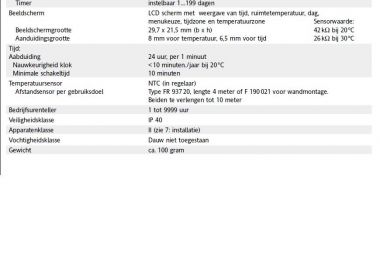

Helaas is de electrische vloerverwarming in onze badkamer defect. Nu ligt dat waarschijnlijk aan de sensor. Deze hebben we omhoog gehaald en hij geeft tenminste 15 graden te hoog aan.
Kan ik ergens een sensor los aanschaffen, zoja waar?
Of ben ik genoodzaakt alles in zijn geheel te vervangen?
