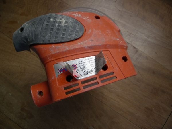

Van deze schuurmachine is de aan/uit schakelaar kapot.
Het machientje krijg ik niet gesplist. Zitten er ergens nog een paar schroeven verborgen of zijn het die twee witte kunststof delen die dit belemmeren en moet ik nog meer kracht gaan uitoefenen?

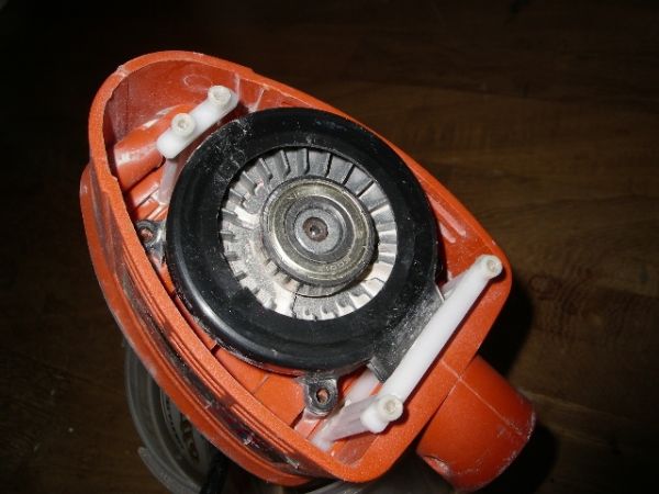

De kunststof delen zitten er glijdend in.
De zwarte kap op de foto moet eerst verwijderd worden, dan kan de machine gesplitst worden.

Die zwarte ring zit los, deze kan geen belemmering zijn om in die twee delen iets te kunnen splitsen.
Die witte kunststof delen lijken inderdaad een glijdend systeem, desondanks krijg ik met een paar schroevedraaiers geen ruimte in de delen van het huis.
Het is lastig dat je die machine niet makkelijk beet pakt in een bankschroef.
Die zwarte ring moet er af om hem los te halen, dat mag overigens niet de oorzaak zijn dat er geen speling in zit.
Kijk ook even onder het merk en/of typeplaatje, er zijn van die slimmeriken die daar een schroef onder verstoppen.
Geef het merk en type even door, misschien kan ik daar wat meer mee.

Het is een Top Craft.TMS 220/2006.
Ik hoop een beetje op die schroef. Er zit aan beide zijde een zwart rubber vlak. Het doel zal zijn geweest styling en wellicht wat meer grip. Geprobeerd die los te halen, dat gaat eigenlijk niet. Voor garantie terug worden die vlakken er afgescheurt en nieuwe gemonteerd. Denk ik.

Onder dat rubber aan de zijkant zitten volgens mij geen schroeven maar dat ik niet 100% zeker.
Als je nog zin hebt er weer aan te beginnen zet dan met een schroevendraaier spanning op de naad en klop met een hamertje op de zijkant, die dingen zitten soms heel strak in elkaar.

Ik durf eigenlijk deze foto niet te plaatsen. :oops:
Aan de verkeerde kant gevoeld of er onder de stikkers schroeven zaten? :oops:
Onder de rubberstippen zit niets moet secondenlijm zijn werk doen.

Maar mooi dat je in de herkansing de schroefjes hebt gevonden :wink:

Kan niet moeilijk meer zijn. Even een schakelaartje scoren. :lol: Iemand een adres.
Het zal wel een stripje worden om die snoertjes door te verbinden.

Zo'n schakelaartje haal je voor een eurootje bij het electronica onderdelenhuis.
Meestal zit er stof in de schakelaar, is zo aan de zijkant los te wippen, schoon blazen en meestal doet de machine het weer, let op dat je geen veertje etc. kwijt raakt.
