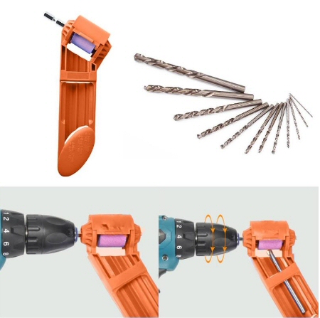

Voor boren slijpen heb ik ook dit ding besteld (zie foto) maar ik verwacht er weinig van.
Daar verwacht ik ook niet veel van.

Zo'n hulpmiddel om boren te slijpen zie ik het nut niet echt van. De hoek is wel wat makkelijker goed te krijgen, maar verder moet je nog steeds zelf exact de boor goed houden. Zo exact dat je het net zo goed op een slijpmachine kan doen. Op youtube kan je vinden hoe het werkt.
