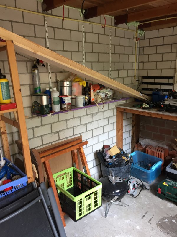

Graag wil ik een schuur isoleren (4x2.6mtr). Bedoeling is dat het nu een werkschuur wordt, met de mogelijkheid om er later een studeerkamer van te maken.
Het is een gemetselde schuur, binnen en buitenmuur en een gestorte betonnen vloer (zie ook foto). De vloer is redelijk waterpas maar niet helemaal egaal. Er moet in iedergeval verwarming in komen.
Ik had zelf al wat ideeen maar ben benieuwd hoe jullie dit aan zouden pakken.
Voor de wanden dacht ik aan:
1) Vurenhouten regelwerk maken van 7 cm dik
2) Isolatieplaten
2) Dampremmende folie
3) Osb platen
Voor het plafond dacht ik aan
1) Dampremmende folie
2) Osb
3) Later het dak isoleren van buiten
Voor de vloer dacht ik aan (ik kan max 7 cm kwijt aan ophoging)
1) 2 cm EPS
2) Waterdichte folie
3) Wapeningsnet, 2 cm opgehoogd
4) Elektrische vloerverwarming aan wapeningsnet
5) Cementdekvloer, vezelversterkt van 4 cm
6) Egaline
Of zouden jullie voor een niet geisoleerde vloer gaan rechtstreeks op het beton?
Wat vinden jullie van bovenstaand?
