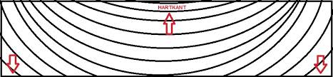

De hartkant van de plank komt tegen de palen.

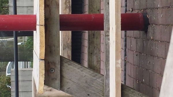

Weet je dat met die hartkant zeker?
Op deze foto heb ik ook steigerplanken en die trekken volgens mij andersom.

Hartkant wordt de bolle kant.
Hartkant buiten zei de leraar op de mts destijds, dan blijft hij steunen op 2 punten en valt het schotelen minder op.
Inderdaad, foutje, hartkant buiten. :oops:
Conradus
Is ook erg verwarrend.
Als je naar de tekening kijkt lijkt het logisch maar als je over meer of minder krimp door uitdroging nadenkt is het andersom. Is nu duidelijk dus hart van de paal af.
