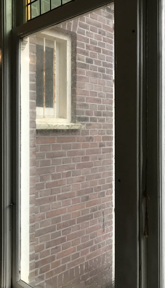

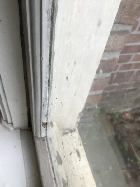

Beste forumleden,
Onze schuiframen zijn voor hun leeftijd nog in redelijke staat, maar hebben een te ondiepe sponning om er dubbel glas in kwijt te kunnen, tenzij we met opdek glas latten gaan werken. En dat willen we niet.
Nu vroeg ik mij af of het een goed idee is om de bestaande ramen op te dikken door er een gelijkmatig houten kader omheen te maken, en zodoende de sponning te vergroten. En zo ja, hoe ik dat dan het beste aan kan pakken.
Op het forum kon ik hier zo snel niks over vinden. Hopelijk kunnen jullie mij helpen. Alvast bedankt!
U kunt de sponning groter maken door er een stukje uit te frezen.
Het huidige raam hout is 3,6 cm dik. We willen de glaslatten ook in de sponning, daarom vermoed ik dat dit geen optie is.
Als ik het goed zie zit de sponning aan de buitenzijde. Opdikken moet aan de binnenzijde anders zal je de geleiding aan de zijkant moeten veranderen.
Ook wordt het raam behoorlijk zwaarder, ook het contra gewicht moet zwaarder worden.
Maar het kan wel.
Rola,
Klopt!
Ik heb gelezen over gasveren die je kunt plaatsen om het hogere gewicht te handelen.
Sponning zit inderdaad aan de buitenzijde. Als ik het goed begrijp betekent dit dat de bestaande sponning eruit moet en dat deze in het opgediktte gedeelte terug zal moeten komen.
- Hoe kan ik het beste de sponning verwijderen?
- gebruik ik voor het op te dikken gedeelte bij voorkeur hetzelfde type hout voor als de bestaande ramen? ( Amerikaans grenen)
- hoe bevestig ik dit nieuwe kader aan het raam waar de sponning uit is gehaald?
Sponning kan je eruit zagen.
Gasveren gaat m.i. niet werken, omdat het raam maar beperkt open kan.
Zelfde houtsoort heeft de voorkeur, delen watervast verlijmen.
