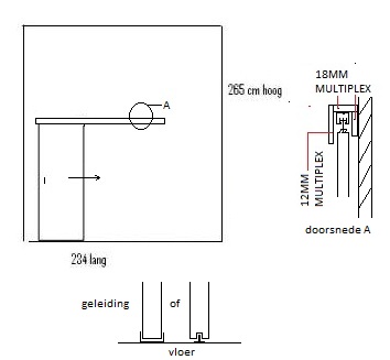

Binnenkort wordt mijn nieuwe woning opgeleverd.
In de huiskamer zit een trapkast. Deze trapkast is voorzien van een kozijn met een opslaande deur.
Ik zou dit kozijn eruit willen hebben en schuifdeur willen maken.
Het is een nieuwe woning van 265 cm hoog.
Weet iemand welke materialen ik het beste kan gebruiken om deze schuifwand te maken? Zowel voor de rails als voor de deur. namelijk niet een te dikke deur, maar het mag ook niet doorbuigen.
Ik heb er een plaatje bijgedaan van de bestaande situatie.
De deur moet dus vervangen worden door een schuivend geheel.
Ik hoop dat jullie mij aan een paar goede ideeën kunnen helpen.
Ron321
ROBIN82
het beste is om een deur van 40mm dik te nemen in verband met
't krom trekken
Je kunt de rails halen bij een doe het zelfzaak zoals op de tekening, en dan 2x de breedte van de deur +10cm
Voor de ophanging kun je 't beste multiplex nemen dit is stevig en gaat niet scheuren en je kunt 't mooi afwerken!
Je kunt kiezen om voor de geleiding van de deur op de vloer een sleuf onderin de deur of voor geleiding waar de deur tussen hangt zoals op de tekening.
