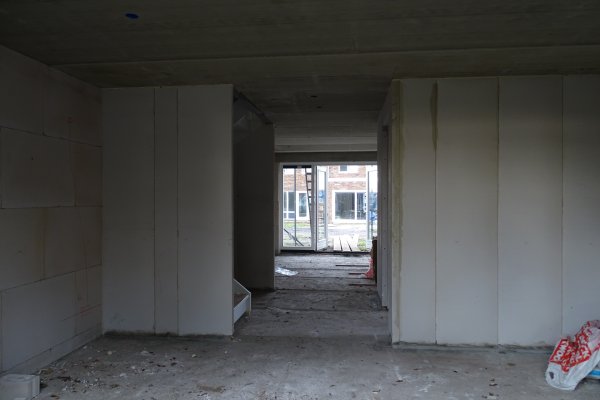

Dit zijn de 2 muren, huidige situatie:

Zou een betonlatei op z'n kant stevig genoeg zijn? Ik vraag me ook af wanneer een muur 'los' in de ruimte staat (dus geen muur haaks erop) hoeveel gewicht dit kan hebben. Het is niet de bedoeling dat ik het stuk muur links uit z'n verband trek.
Ik heb overigens eerder een soortgelijke opening gemaakt in mijn vorige woning (zat een deur met bovenlicht en deze eruit gehaald). Hiervoor had ik 2 stalen hoekprofielen gebruikt en daarmee een soort latei gemaakt van gasbeton. Eenmaal uitgehard deze opgelegd in de muur, dichtgezet en gestuct. Zat superstrak en mooi, na 5 jaar nergens geen scheurtje oid te bekennen. Maar deze opening was smaller en er kwam geen gewicht aan te hangen.

Een betonlatei zal zeker voldoende zijn. Leg deze aan beide kanten minimaal 15cm op. De rail bij voorkeur boven de latei monteren. Als de wand tot het plafond doorloopt, gaat dit vast goed komen.
