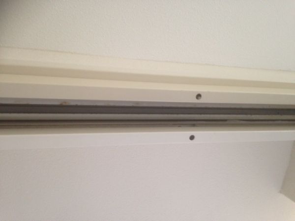

Zit met een probleem. in het appartement bevindt zich een schuifdeur. aangezien er laminaat op de grond komt moet deze ingekort worden. het probleem is alleen dat deur er niet uitgehaald/uitgetild kan worden. hij loopt deels door in een achterwand. ik heb geprobeerd hem aan de onderkant in te korten met mijn decoupeerzaag, maar ik kom er daar niet mee doorheen. het is een hardhouten deur. de zaagjes die ik gebruikt heb zijn voor hout en van een goed merk. de decoupeerzaag is ook van een bekend merk, maar wel gewoon voor dhz-gebruik. hoe kan ik dit het beste aanpakken?

Afzagen zonder de deur eruit te halen kan op meerdere manieren (sommige met wat geduld), maar zoals gezegd kan de deur er waarschijnlijk wel uit.
Soms moet je even een afdeklat weghalen om de bevestiging te zien.

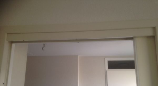

Heeft even geduurd maar heb twee foto's gemaakt. ik zie wel boutjes zitten die door de afdeklijsten aan beide kanten worden afgedekt. in de afdeklijsten zitten wel rondingen afgedekt met een dopje. is er een speciaal bitstukje waarmee je zo diep kan komen net zoals bij een normale schroef (die heb ik nl. wel).
Zitten er achter die gaten imbus-bouten? 5 mm? Dan zou je daarmee de lijst los kunnen maken.
Dan heb je een dop of een pijpsleutel nodig.
M8 is 13 mm
M6 is 10 mm
M5 is 8 mm
