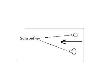

Ik heb in de tuin een vlonder liggen, waarvan ik de de planken wil vervangen, alleen kan ik de schroeven niet verwijderen. Ze zitten muurvast en de schroefkop is helemaal kapot. Hoe kan ik deze het beste verwijderen?

Je zou met een proppenboor rondom de schroef kunnen boren totdat je (bijna) door de plank heen bent. Als je dat bij alle schroeven hebt gedaan kun je de plank optillen en de achterblijvende proppen met een tang losdraaien.

Planken gaan vervangen worden toch? Dus breek die rommel gewoon er af met een koevoet, schroeven die blijven zitten in je balken sla je om met een hamer en breken netjes af.
