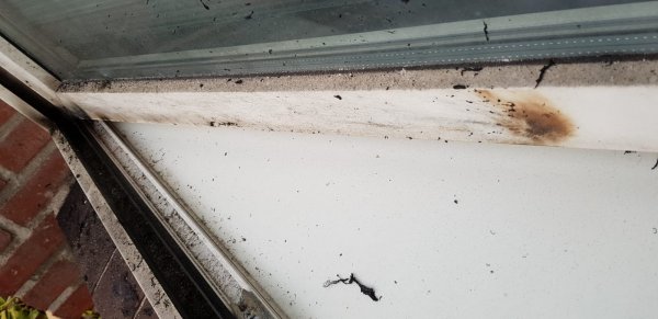

Met oud op nieuw is er een vuurpijl op het horgaas gekomen dat voor een kunststof kozijn gespannen zat.
Dit gaas is gaan smeulen waardoor er enkele schroeiplekken op mijn kunststof kozijn zijn ontstaan.
Mijn vraag is of dit op 1 of andere manier weg te werken is.
Als ik niets doe, zal het kunststof aangetast worden door de zon?
Ik zat zelf te denken aan een soort van wit (UV-bestendig) stickervel dat ik eroverheen kan plakken.
Is dat een optie en zoja, weet iemand waar ik zo'n sticker kan bestellen?
Waterproof schuurpapier met korrel 400 en daarna een polijstmiddel.
Moet dit oppervlak daarna niet met een of ander iets bewerkt worden? I.v.m. UV straling en dus uitharding van het materiaal?
Nooit gehoord van een laag op het kozijn tegen uv straling of uitharding.
