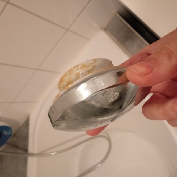

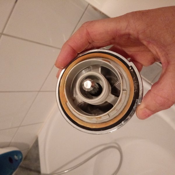

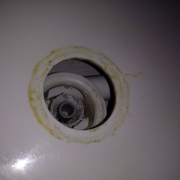

Schroefknop overloop bad los
Eigenlijk heb ik n korte vraag, is dit op te lossen zonder het bad te slopen..
Ik denk dat je die glimmende knop nog van het deel af kan trekken dat je in je hand houdt.
Ik zou proberen een lus van stevig nylondraad om het andere deel te werken en het dan naar je toe te trekken en recht voor het gat te krijgen. Dan het losse deel er weer op draaien of drukken, draad er tussen uit trekken en dan de knop er op drukken.
