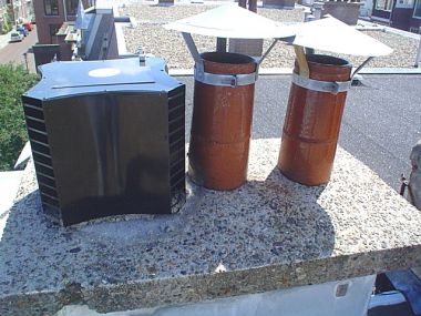

Misschien kunnen jullie je nog herinneren dat ik wat gedoe had met de onderburen die per se hun houtkachel wilden aansluiten en dat uiteindelijk met een RVS pijp getrokken door de gedeelde schoorsteen hebben gedaan.
Ik woon in een dubbel bovenhuis op de buren,we delen de schoorstenen.
Vandaag was ik op het dak omdat ik het houtwerk aan het schilderen ben.
Zag een bizar iets :
Eerst had de schoorsteen in kwestie 3 potten op een rij, links die van hen en midden en rechts die van mij. (als ik er voor sta)
Allemaal met chinese hoedjes.
De pot van hen was altijd al hoger en breder en stak dus ruim boven de 2 potten van mij uit.
Hier wat ze nu hebben gedaan (het bedrijf in kwestie) :
De hoge pot is blijkbaar afgebroken (of door hen losgehaald) en die staat nu naast de schoorsteen los op het dak.
Vervolgens hebben ze een colt kap met een dikke laag cement direct op het gat vastgemetseld.
Dat lijkt mij al een idioot idee omdat zo'n ding op een pot moet geklemd worden en in ieder geval los moet kunnen om te vegen.
Wat mij zorgen baat is dat die coltkap de rook nu op een hoogte uitbraakt dat die direct de 2 chinese hoedjes en potten van mij in waait .
Met een bepaalde trek gaat die dus zo bij mij de kanalen in.
Op die 2 kanalen van mij staan 2 moderne gashaarden die ik alleen in de winter gebruik.
Voordat ik ze hiermee (als ze terug zijn van vakantie en voordat ze in september gaan verhuizen) wil confronteren wil ik erg graag jullie mening over deze in mijn ogen idiote "oplossing"......;-(
Advies is meer dan welkom!

Plaats eens wat foto's van de situatie. Op zich wordt rook niet zomaar een schoorsteen ingeblazen; dan moet het wel heel bont en scheef staan en hard waaien.

Waarschijnlijk hebben ze de schoorsteenpot losgekapt ,om de flexibele slang er doorheen te krijgen. ze konden misschien i.v.b met de nieuwe buitendiameter van het flex , het potje niet terugplaatsen . als de buis niet geïsoleerd is zit er vaak bovenin een beugel om de slang op zijn plaats te houden .voor terugslag hoef je niet bang te wezen .je kan nu misschien wel meer kans hebben op roetwater krijgen bij de schoorsteen langs. een coltkap moet je niet vlak op een schoorsteen zetten . het was inderdaad beter geweest om de kap wat hoger te plaatsen .of ze hebben hem bewust laag gehouden een chinees hoedje , en een coltkap naast elkaar vraagt nogal wat ruimte

Bij het nemen van de foto's zag ik dat de flexibele buis net boven het cement is afgezaagd (of was ie te kort?) en de kap is er met cement op vastgezet.
Boven in de kap zit een klep waardoor ze waarschijnlijk kunnen vegen.
Toen ik mijn houtkachel heb geinstalleerd werd me bezworen een hogere pot te plaatsen en daar de coltkap op te bevestigen.
Dat bevordert de trek en voorkomt het "beroken" van de naastgelegen potten en hoedjes.
Terwijl ik op het dak stond telde ik nog een paar coltkappen op de naastgelegen daken en allemaal , ja, ja op een hoge pot!
Op de foto kunnen jullie zien dat ze wel erg dicht bij elkaar staan , de rook gaat nu in ieder geval langs mijn potten en onder de hoedjes.
Er is zat ruimte om een hogere pot te metselen , dat heb ik immers op de andere schoorsteen zelf ook gedaan....
Mijn angst is dat ik problemen krijg , hetzij rook terugslag , stank en zo te lezen ook kans op roetwater langs de schoorsteen.
Is zoals dit gedaan is volgens jullie acceptabel of kan ik eisen dat er alsnog een hoge pot op komt.
Advies en tips zijn welkom.
Fiesiekus
Vooralsnog voorzie ik geen enkel probleem.

Hete rook heeft de drang om te stijgen. Zeker in het stookseizoen is het binnen warmer dan buiten en is er van nature een positieve trek in een schoorsteenkanaal, van beneden naar boven. Zelfs al is er geen warmtebron aan het kanaal. Het is dus zeer onwaarschijnlijk dat de hete rook zal in de schoorsteen van Max getrokken worden, helemaal naar beneden.
Er zullen eerder problemen te verwachten zijn met de trek in zijn eigen schouwkanaal.
