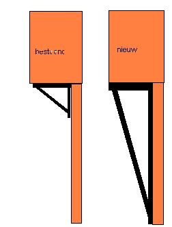

Ik ben met de verbouwing op zolder bezig. Nu heb ik een schoorsteen die niet meer gebruikt wordt. Na de aftimmering weggehaald te hebben kwam ik hetgeen op de foto's staat tegen. Het huis is uit 1900.
De rechterkant zweeft dus in de lucht, en de linkerkant stopt bij mijn vloer, volgens mij steunt hij niet echt op de vloer.
Nu zit er in het midden een ijzeren steun in de muur waar de schoorsteen dus op rust. Mijn idee is om de twee rookkanalen weg te halen tot deze steun.
Is het verstandig om nog een houten draagbalk onder de schoorsteen te bevestigen? (zie tekening op foto) Deze balk rust dan op twee balken van de dakconstructie. De balk bevestig ik dan eerst onder de schoorsteen door een stuk in te frezen/ bakstenen te verwijderen ter hoogte van de rode streep die op de foto te zien is.
Zoals te zien is heb ik even gekeken hoe vast de stenen zitten.... en ze zitten erg los.
Alle tips welkom!

Sloop gewoon alles weg, ook het buiten gedeelte. Die steun wat er nu onderstaat kan het buiten gedeelte van de schoorsteen niet alleen dragen.

Jawel, maar dan moet je een of twee nieuwe steunen plaatsen.
Haal er toch maar even een bouwkundige bij, de muren van deze woningen zijn gemetseld met kalkcement en waarschijnlijk niet geschikt voor het opvangen van een groot gewicht.
Grote kans dat het een steens muur is, meestal zit de schoorsteen tegen de scheidingsmuur, u hebt dan ook te maken met uw buren i.v.m. eventuele beschadigingen.
Het plaatsen van een balk tussen twee gordingen kan niet zonder meer. De gordingen krijgen extra gewicht te verduren waar ze niet op berekend zijn. Bovendien zullen bij die oplossing de gordingen gaan doorbuigen, waardoor je schoorsteen kan gaan zakken/scheuren.

Kijk, de schoorsteen word nu gedragen door de 2 kanalen er onder. Die zijn mee vertand in de muur waardoor door het verband van het metselwerk de kracht naar beneden op de muur komt.
Wat ik boven getekend heb is in feite hetzelfde maar dan van staal.
En zoveel gewicht is het nou ook weer niet hoor, de schoorsteen met 1 kant altijd op muur dus op die 2 dragers komt de helft van de helft van het gewicht.
