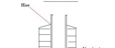

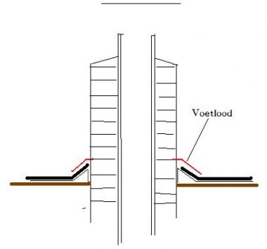

Misschien kan je hier iets mee. Eenvoudige schets van een schoorsteen voor een platdak. Waar en hoe.
De afbeelding zou je kunnen aanvullen me Paint op je computer.
Barbara van wijk
Dank u wel, ik ben niet zo handig met tekeningetjes en zo, maar uw tekening is heel duidelijk. Het lekken zit echter niet bij de voet, maar aan de bovenkant. De pijp steekt een stuk uit de gemetselde schoorsteen, het water loopt dan langs de pijp omlaag en komt dan op de bovenkant van de gemetselde schoorsteen, waar het metselwerk schuin loopt. Dáár - dus bij het metselwerk - lekt het. dus door het metselwerk dat poreus schijnt te zijn. Weet u misschien of er een spul is dat het metselwerk afdicht?
