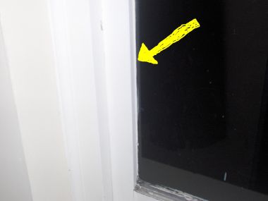

Onze kozijnen (dubbelglas, binnen geschilderd met acrylaatverf, buiten met alkydverf) hebben de neiging wat te gaan schimmelen op de kitrand.
Ik heb binnen geschilderd met acrylaatverf en daarna de hoek tussen verf en glas gevuld met een randje acrylaatkit. Die kitrand schimmelt nu onder in de hoeken. Waarschijnlijk door lichte condensvorming daar precies in de hoeken.
Hoe kan ik dat het beste repareren en nieuwe schimmel in de toekomst voorkomen.
Ik denk zelf aan goed ontvetten en overkitten.
Maar is dat voldoende ??
Of kan ik beter een andere soort kit gebruiken ??

U acrylaatkit is waarschijnlijk niet bedoelt voor u doel. Acrylaatkit is meestal niet bedoeld voor afdichting bij beglazing, blijvend vochtige/ natte plekken en elastiche afdichtingen maar wel voor weinig werkende voegen. Daar zijn bijv. gesiliconeerde systemen voor, die vocht/ water kunnen kristalliseren, een vorm van afstoten waardoor schimmelvorming minder snel plaats vind.

Inderdaad. Daar heeft Mechas een goed punt: u moet voor glasafdichting een glaskit gebruiken, en absoluut geen acrylaatkit. Een MS-polymeerkit is een uitstekende glaskit die goed overschilderbaar is met zowel acryl- als alkyd al blijft het zaak dat de kit wel met de verf moet matchen.
U kunt ook een kit nemen in de kleur van de verf, of althans en dichte benadering.
Overigens zijn we eindelijk van het fenomeen kitranden schilderen af: sinds kort is dit niet langer gebruikelijk ( eindelijk, want Nederland is zo ongeveer het enige land waar men dit wel doet ).
Het over elkaar gebruiken van watergedragen- en alkydverf is met de juiste ondergrondbehandeling gaan probleem. Door elkaar zou ik niet aanbevelen: olie en water zijn moeilijk te mengen.
Verder heeft het aanbrengen van acryl binnen en alkyd buiten geen invloed op schimmelvorming binnen: het vochttransport verloopt daar veel te langzaam voor. U zult het in de condensvorming moeten zoeken.
Kitvoeg dus verwijderen en met een chlooroplossing ( of kant en kaar in spuitbus verkrijgbaaar product ) inspuiten. Na droging kunt u de kit aanbrengen.

Ik ben bang dat ik niet helemaal duidelijk ben geweest - schilderen van de kit is niet het probleem.
Het glas is lang geleden gemonteerd.
Ik heb de kozijnen binnen geschilderd met acrylaatverf en na droging daarvan een randje kit getrokken (gaat me strakker af dan schilderen....) en dat randje is nu gaan schimmelen - inderdaad door condens. Ik wil die kit dus helemaal niet graag schilderen, maar dacht dat dat zou helpen tegen nieuwe schimmel als ik opnieuw heb gekit. Ik durf er geen antischimmel siliconenkit voor te gebruiken, want dan kan ik mijn kozijnen nooit meer schilderen.
De kit is dus niet nodig voor afdichting of zo.
Vraag is meer: welke kit is het meest geschikt hiervoor......

Het is mij nog steeds niet duidelijk WAAR u nou precies die kitrand heeft gezet. Tussen welke twee materialen?
Sjaan Smit
Tussen het glas en zijn kozijn denk ik.....
John212
Ja, tussen glas en kozijn, maar nadat het is geschilderd.
Afplakband liet steeds los - vochtig glas
Kees de schilder
MS-polymeerkit dus.

Nee er kan niks ergens zomaar overheen: uithalen, schimmelwerend middel ( fungicide ) aanbrengen en opnieuw kitten.
