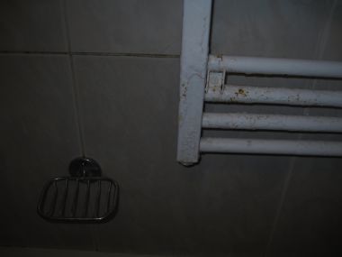

De radiator op de badkamer begint weer te roesten, omdat de verf er vanaf komt. Hoe kan ik dit nu het best schilderen, zodat het een aantal jaren meegaat?
Verder heb ik schimmel tussen de voegen van de tegels zitten. Welk middel kan ik gebruiken om te verwijderen en weer mooi wit te maken.
Ik heb een foto met beide problemen in 1 plaatje.
Bedankt.

Je zegt: ontroesten. Alleen de roest er af is voldoende? Of echt alle verf er af? Welke menie?
Ik neem aan dat de roest onder de verf zit,dus ontroesten betekent ook "ontverven"....
Zie verder Kajee voor 't kabelgootje.
Ik heb nu radiatorlak er op zitten. Moet echt alles er af..?
Dat is enorm veel werk. Schuren of afbijten, wat is het best.
Menie er op is ok. Blijft dat langer zitten dan radiatorlak?

Nou ja, alles moet eraf... Alleen de roestplekken en liefst een beetje rondom de roestplekken ontroesten dan he. Overal waar roest onder de lak zit, ook eraf! Anders kun je binnenkort opnieuw beginnen. Dus je kunt ook het beste even de radiator loshalen (hopelijk kun je 'm afsluiten?) Hoe beter je de roest weghaalt, hoe duurzamer het resultaat.
Je vraagt het beste: stralen, das het beste. Je ontroest dan ook de porien. Maar met een staalborstel en schuurlinnen moet je ook een heel eind kunnen komen. Zie verder de antwoorden hiervoor.
Als je wil dat de roest niet al te snel terugkomt, inderdaad ventilatie verbeteren. Zit de radiator overigens niet erg dicht bij de natte ruimte, zodat er spatwater op valt? Of hang je ook wel eens natte handdoeken op de radiator?
Succes
Als het mogelijk is het zeep bakje op een andere plek. Zeep is agressief.
De meest simpele oplossing. Na het douchen de deur langer open laten staan.
De ruimte droogt veel sneller op dus minder kans op schimmel. :wink:

Op die radiator zit een poeder coating.
korste weg is vervangen en dan hou je het ook goed.
