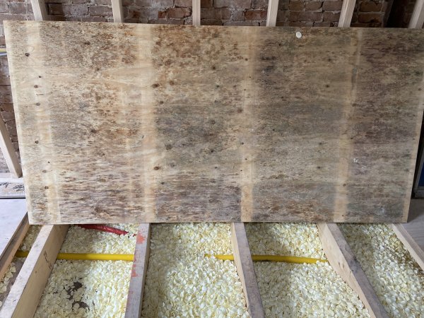

Ik en mijn vriend hebben afgelopen februari een kluswoning gekocht. Deze kluswoning was van een woningbouwvereniging en is voordat wij hem hebben gekocht op een aantal vlakken gerenoveerd, waaronder de vloerisolatie + nieuwe houten balken en platen. Dat is vorig jaar maart gebeurd.

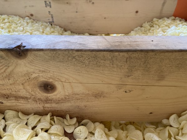

Nu kwamen we er tijdens de verbouwing achter dat er onderaan de houten platen schimmel vormt (zie foto).
Zoals op de foto te zien, is de schimmelvorming ontstaan tussen de balken. De balken zijn nog in orde gelukkig, maar de platen zien er niet uit. Er zijn dus isolatiechips aangebracht. De kruipruimte is iets hoger van 50 cm en de kruipruimte ligt op de meeste plekken tot de houten plaat vol met de chips.
Er zijn ook ventilatiegaten aangebracht. Op een oppervlakte van 32 m2 zitten er 2 ventilatiegaten aan de voorkant van de woning, 1 grotere aan de zijkant van de woning en 1 aan de achterkant (het is een hoekwoning).
Overal waar wij lezen op internet staat dat bij een kruipruimte van 50cm hoog een isolatielaag van 20-30 cm moet worden aangebracht. Bij ons is dat dus niet gedaan, daar hebben ze alles vol gepompt. De aannemer heeft aangegeven dat het erop lijkt dat het te vol ligt, waardoor de lucht uit de ventilatiegaten onvoldoende kan rondstromen. Klinkt als een best logisch idee?
Gelukkig zijn we er nu nog op tijd bij, want anders waren we over 2 jaar door de vloer gezakt. Heeft iemand hier toevallig wat verstand van en kan die hier zijn of haar eigen blik op werpen? Natuurlijk gaan we ook contact opnemen met de verkopende partij en via hen hopelijk ook met het bedrijf dat de isolatiechips heeft aangebracht.

De balken zijn inderdaad nog droog, maar er lijkt ook wel alsof er op in ieder geval 1 balk schimmelvorming is ontstaan (zie foto). Ook ruikt het naar schimmel als je je hoofd steekt in bodem kruipruimte. Op een andere plaat zit ook witte pluisjes aan de onderkant, wellicht ook schimmel.

Duidelijk te weinig ventilatie. Chips zijn alleen bedoeld voor op de bodem van de kruipruimte, niet om de vloer te isoleren.
(Grotendeels) weghalen en de vloer isoleren lijkt me de beste oplossing.

Dit zijn schimmelplekjes door een te hoge vochtigheid. Is gewoon condensatie. Oorzaak te weinig ventilatie. Ik kan hier niets anders van maken.

Inmiddels hebben we Rentokil gesproken. Zij hebben bij ons de DroCom chips aangebracht en kelderzwam verwijderd.
Rentokil heeft foto's van de platen gezien en stelt dat dit komt door de platen zelf. Het is een bekend probleem volgens Rentokil dat multiplex platen te maken kunnen krijgen met schimmel zoals op de foto. Het is volgens hen een verkleurde schimmel dat voortkomt uit de platen. Mogelijk dat de platen nog vochtig waren bij plaatsen.
In ieder geval stelt Rentokil dat het niets is waar we ons zorgen over hoeven te maken. Moeilijk om hiermee om te gaan, want wie heeft er gelijk? En je moet nu eigenlijk uitgaan van het woord van anderen. Zelf hebben we er geen verstand van, dus kunnen ze ons van alles wijs maken. We zullen het antwoord van Rentokil ook nog bespreken met de aannemer.
Het zijn trouwens 18 mm WBP platen.

Chips eruit, isolatie tussen en/of onder/tegen de balken aanbrengen, dampdicht aan de onderkant.
Kruipruimte ventileren.
Nu alles toch open ligt is het een redelijk eenvoudig klus en de materialen zijn niet duur.
