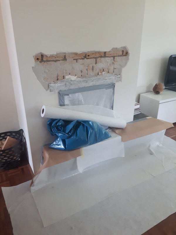

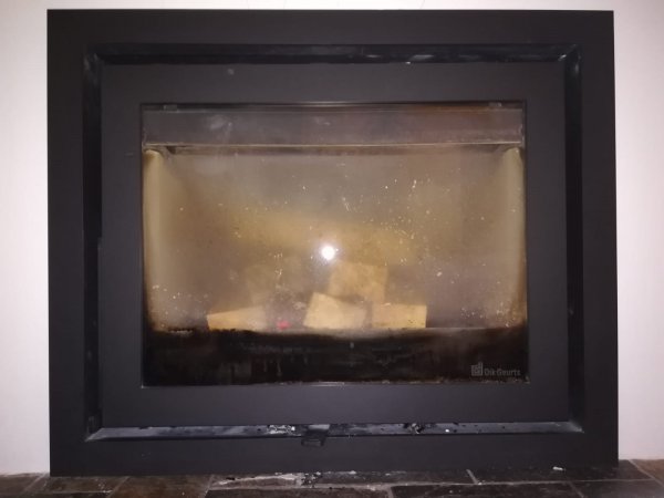

Vorig jaar hebben we in ons nieuwe huis in de open haard een inbouwhaard geplaatst. Al snel ontstonden er scheuren in het stucwerk door de hitte. De leverancier van de haard weet deze scheuren aan het feit dat de stucadoor ijzeren strips had gebruikt op de randen. De werking van de strips zouden de scheuren veroorzaken. Onlangs zijn de strips direct aan de zijkant en bovenkant van de haard verwijderd, is de pijp geisoleerd met materiaal dat tot 1100 graden aan kan en is eea opnieuw gestuct en dit meerdere weken laten drogen. Met goede hoop dat het probleem verholpen zou zijn, is de haard nu weer ruim een week in gebruik. Helaas treden er alweer grote scheuren op. De ijzeren sierrand kan er voor weg, en als die weg haalt zijn de scheuren daarachter nog groter. Wie heeft tips hoe dit verholpen / opgelost kan worden?

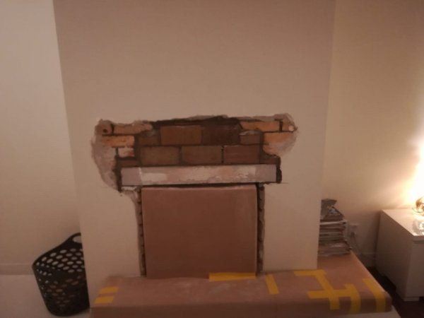

Die is van steen. we hebben een deel van de stenen eruit laten halen en opnieuw laten opmetselen (op zijn kant) zodat de afstand tussen de afvoer (dubbele pijp) nog ruimer zou zijn. De originele haard was hoger dan de inzethaard en dus is er ook een latei geplaatst.
Onderstaand een foto van hoe de situatie was en hoe die nu is. Er is bij het herstel gebruik gemaakt van hittebestendige stuc.
Voor:

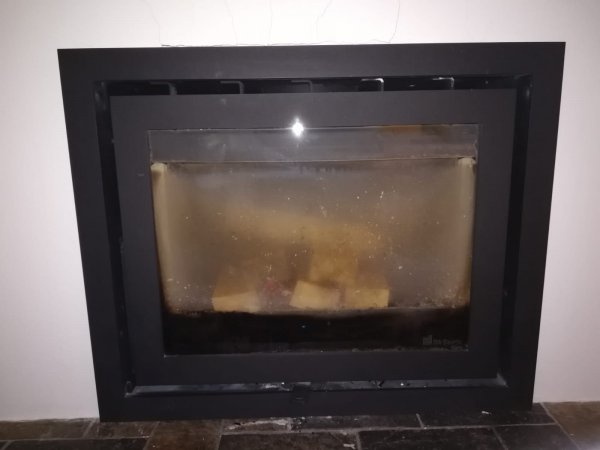

Na:
Beton heeft een andere thermische uitzettingscoëfficiënt dan baksteen en poriso. Dat kan een oorzaak zijn.

Meerdere weken is niet heel royaal voor het verharden van een mortel op cement basis.
Het scheuren is een gevolg van het uitzetten en krimpen van de ondergrond t.g.v. de hitte.
die moderne strakke afwerking is minder geschikt voor een haard die veelvuldig lang achter elkaar wordt gebruikt.
