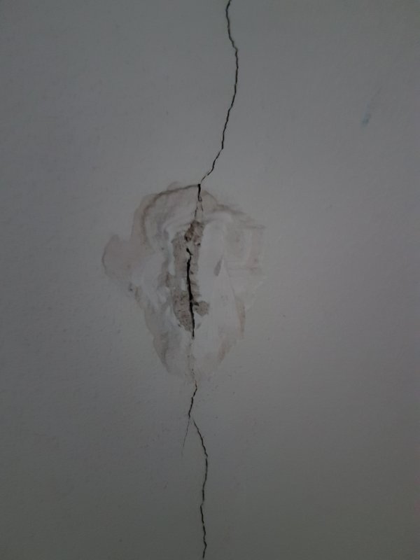

Ik heb een woning bezichtigd die ik zou willen kopen. Alleen tijdens de bezichtiging zag ik scheuren in de muur en plafond (stucwerk). Tijdens een bouwkundige keuring wil ik dit laten onderzoeken maar wellicht hebben jullie al een idee van of het iets constructiefs zou kunnen zijn. Alvast bedankt. Zie fotos

Hoi Keuring is geweest, rapport ontvang ik nog maar hij zei al meteen dat het krimpscheuren waren en door werking van het gebouw. Ik ben niet zo snel gerust gesteld dus vroeg me af wat kan ik nog meer doen?

Ik vind het lastig, een scheur die aan beide draagmuren ongeveer dezelfde plek een scheur van beneden tot helemaal boven loopt (verdieping overschrijdend) Heb zo een scheur even opengemaakt en dit is het resultaat.
De scheur is duidelijk ook aanwezig in de constructie.

Dit is dus een zettings-scheur. Kan gebeuren. Om iets zinnigs erover te zeggen zou het handig zijn om het volgende te weten:
- hoe oud is de woning?
- waar staat de woning?
- hoe is er gefundeerd?
- Indien op palen: zijn deze van beton of van hout?
NB: Om nu het stucwerk te beschadigen in een woning die je nog niet hebt gekocht.... Dat lijkt mij niet helemaal de bedoeling.

woning is ongeveer 13 jaar oud, onderdeel van een grootschalig project vanuit de woningbouw als opdrachtgever denk aan meer dan 200 eengezinswoningen en appartementen in een wijk.
staat vlakbij badhoevedorp
fundering is prefab beton op heipalen.
stucwerk heb ik na toestemming verwijderd en direct daarna gerepareerd met muurvuller.
heb vandaag bij de buren ook gekeken 2 deuren verderop hadden de buren ook soortgelijke scheuren precies op dezelfde plek en een andere had helemaal geen last ervan.
enig idee of zo een zetscheur doorwerkt naar de plafond? op de eerste verdieping plafond zijn namelijk ook soortgelijke scheuren maar de plafonds op de begane grond en 2de verdieping zijn scheurvrij.

Zeer waarschijnlijk krimpscheuren in de kalkzandsteen bouwmuur. Hoe lang is deze wand?

volgens bouwtekeningen zijn het betonnen draagmuren. muur is bijna 12 meter lang.
Wij gaan de deskundigheid van de inspectie niet tegenspreken. Die persoon is immers ter plekke geweest. Als je het rapport niet vertrouwd, kan je zoals gezegd een ander laten komen. Zoek iemand die voldoende kennis heeft van scheuren, zoals een constructeur of bouwpatholoog.
Wij kunnen op afstand nauwelijks een oordeel vellen, op basis van zulke summiere informatie.
