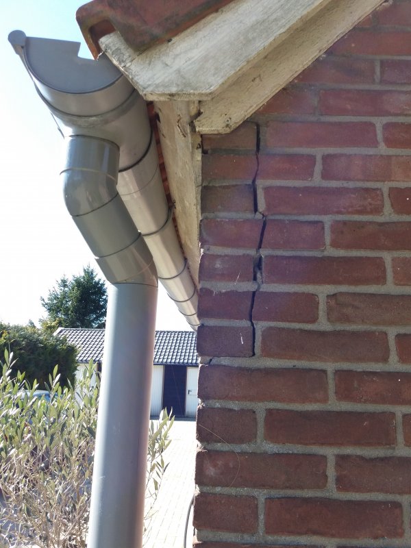

Ik weet niet zeker of een scheur in het metselwerk van onze oude varkensschuur kwaad kan.

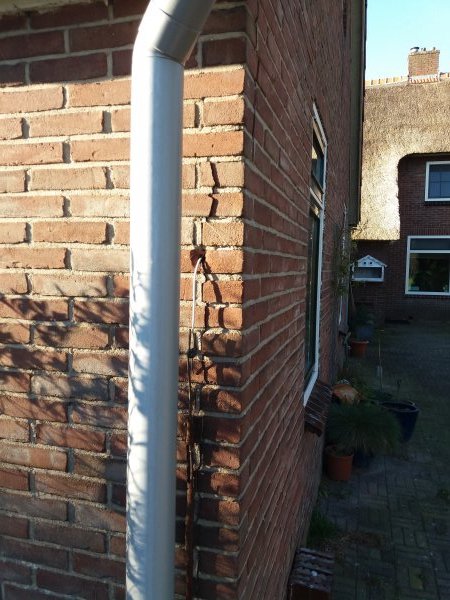

Het zit op de hoek van de schuur/stal. De muur is een halfsteensmuur en ik vermoed dat het te maken heeft met het ontbreken van een dilatatievoeg.
Scheur in de rechtermuur is het grootst en ongeveer 50 cm lang, de scheur springt dan over naar de linkermuur langs de regenpijp. Deze scheur is smaller maar loop door naar beneden.
Beide scheuren zitten ter koogte van de enkelsteen.
Vorige zomer is de oprit opnieuw bestraat en grondwerk verricht. Wellicht dat dit ermee te maken heeft.
Mischien deze voeg vullen met dilatatie kit of speelt er iets anders?
Is de scheur nu net nieuw nadat de oprit opnieuw is bestraat? Of zat de scheur er eerst ook al?

Er zat een kleine scheur en deze is iets verergert nadat men grondwerk heeft verricht. Dit bestond uit grond
Afgraven en verdichten met puin wat al in de grond zat. Geen riolerings of andere werkzaamheden.
De muur is niet verzakt (stenen liggen nog in lijn) en ook staan de muren nog in het lood.

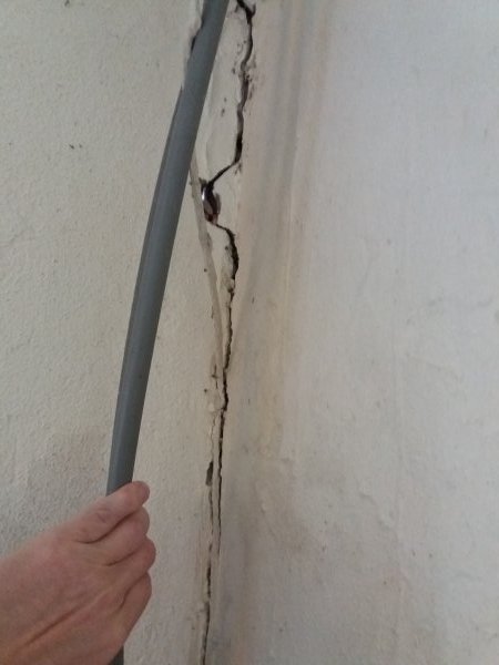

Ik ben van plan om het voorste gedeelte van de schuur te isoleren ( ong. 20 m2) en kan dus aan de binnenkant van de muur hoekijzers plaatsen, maar weet niet of dit zin heeft.
Als de scheur is verergerd is er waarschijnlijk wel een verzakking opgetreden door de werkzaamheden. Of het was alleen door de trillingen. Hou het in ieder geval goed in de gaten. Als er geen water in het spel is (regen/riolering) dan is het hopelijk alleen tijdelijk geweest.
Als het tijdelijk was, kan je de scheur herstellen. Liefst door de gebroken stenen te vervangen. Een hoekijzer aan de binnenkant heeft geen nut. Evt. kan je ijzeren staven (wokkels) in de voegen zetten als wapening.

Ik zou hier toch de voorkeur geven aan het vervangen van de gebroken stenen
dat is wat meer werk maar het eindresultaat zal ook een stuk mooier zijn
Vervangen gebroken stenen sowieso. Maar de wapening kan aanvullend ook nuttig zijn. Tenzij je zeker weet dat de fundering niet verder kan/gaat zakken.
Die wokkels moeten met die mortel gelijmd worden. Die is namelijk veel sterker dan normale specie.
