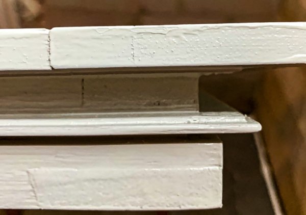

Ik heb een nieuw meranti raam welke ik inmiddels hebt voorzien van een tweede grondlaag, probleem is dat er een scheurtje in zit van ±20cm lang. Ik kan natuurlijk doorgaan met de opbouw van mijn verflaag, maar ik twijfel of dat dit raadzaam is. Mijn gevoel zeg dat deze scheur dadelijk weer terug komt in mijn verflaag.
Ik zit te denken om met een freesje deze scheur iets groter te maken en vervolgens van houtlijm in laten lopen. Is dit verstandig, of kan ik dit beter anders aanpakken?

Ik zou plamuren en schuren...
Ambidexterity
Dat is wel het meest makkelijke inderdaad, ik was namelijk alleen bang dat dit niet voldoende was.
Zodadelijk na mijn ga ik er gelijk mee aan de slag, bedankt :prima:

Binnen of buiten?
Ambidexterity
Het is wel aan de binnenzijde, maar het lijkt door te lopen aan de onderkant van het opdek gedeelte. De scheur loopt niet daar naar de andere zijde. Het is gefreesd uit een balk, het is dus niet opgebouwd uit delen/lagen.
Rola
Binnen werkt Walker zijn oplossing prima.
Ambidexterity
Mooi, bedankt voor het mee denken :prima:
Tegel
Alleen als je gaat plamuren, ben je vaak de nerfjes kwijt die nu in het hout zit.
Dan heb je een glad stuk in het kozijn.
Of je moet zo veel lagen verven dat alle nerfjes weg zijn.
Volgens mij is het ook doorgescheurd.
Ambidexterity

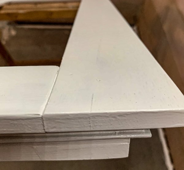

Die nerfjes die zullen sowieso aardig verdwijnen. Wat je nu ziet is de 2e grondlaag welke 80/20 is verdunt, de 1e was 60/40. De derde is onverdund. Hierna komen nog 2 afdek lagen. Daarbij heb ik met Photoshop het contrast iets versterkt om de scheur beter te zien op de foto. Aangezien ik nu moet plamuren en schuren komt er een extra grondlaag aan die zijde, al bij al zul je het niet meer zien.
Het is door gescheurd in het opdek gedeelte, maar niet in de rest van het profiel. Het profiel is gefreesd uit een stuk hout en niet opgebouwd uit stuken die aan elkaar zijn verlijmd.
