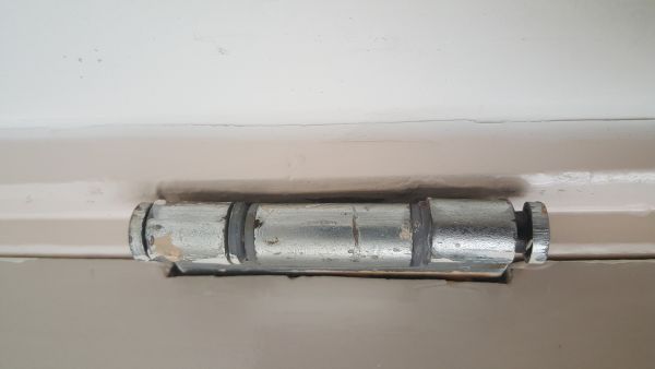

Ik heb scharnieren met 2 pennen oid , als ik de bovenste helemaal erin sla , komt de onderste iets eruit en vice versa .
De ander 2 zitten helemaal gesloten .
Is deze niet goed of doe ik iets fout .
Alvast bedankt.
Frank
Plaats even een foto van het scharnier.

Ik denk dat de ene een pen is met schroefdraad en de andere een busje is met schroefdraad en dat je ze in elkaar moet draaien.
Henk E
Heeft dit ooit wel goed gepast?
Ik denk als je beide doppen eruit haalt dan zit er 1 bij met een lange pen die het werk doet en daar zou een stukje af moeten gezaagd of geslepen.
Dit kun je meten en vergelijken met de lengte van het scharnier.
Die andere is volgen mij maar een soort dopje en heeft eigenlijk niet zo veel nut.
Het kan zijn dat ik het volledig mis heb maar ik meende mij zoiets te herinneren.
Helemaal met je eens Henk, de stift is gewoon te lang.
Het dopje onderaan zit er voor de sier.

Wat is er met het scharnier gebeurt, het rechter gedeelte zit totaal uit het midden, (bij een uitvergrote foto) dat kan dus nooit.
Andere pen gebruikt, of totaal versleten.
De rechter lagerring is ook versleten.
Als de pen te lang is, is de hele serie te lang vanaf fabriek.(even Apeldoorn...)

Allemaal bedankt. Ik denk dat ik m ga vernieuwen dan.
Poster
Zou ik ook doen, kost een beetje, hij heb zijn werk voltooid.
