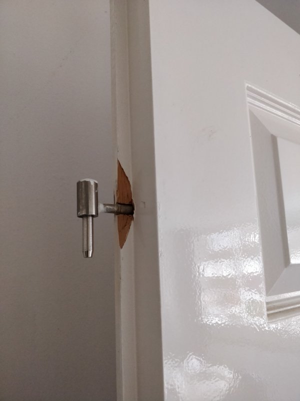

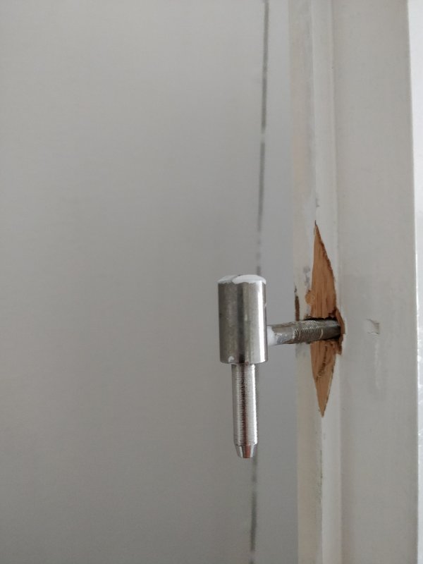

Na verhuizing zag ik tot mijn schrik dat het bovenscharnier van een houten deur was afgebroken. Afgebroken is misschien niet het goede woord maar het hout waar het scharnier in gedraaid dient te worden is gebroken (zie afbeeldingen)
Nu dacht ik, is het een idee om het gat goed te vullen met vloeibaar hout, goed laten drogen en dan het scharnier er weer in te draaien. Mijn vraag nu, is dat een goed idee en zal dat werken of weten jullie een beter idee?
Bedankt alvast.
Nee vloeibaar hout is niet sterk genoeg. Beter een vierkant stuk uitzagen, nieuw vulhoutje inlijmen (bv. meranti) en scharniering herstellen.
Bij een klein stukje eruit zoals hier zou ik de paumelle iets lager zetten en het kapotte stuk repareren.
Dank beiden
Ik ga voor het lager plaatsen van de paumelle. Mits ik dan de deur goed kan terughangen.
Ik ga aan de slag...
