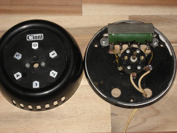

Hallo, ik heb een plafondventilator opgehangen. Er zit een 5 standen schakelaar bij.
Bij het linker aansluitpunt staat een bliksem, dus ik vermoed dat daar een stroomdraad op moet. Bij de andere staat niks? Schakeldraad ???
Deze schakelaar moet inde plaats komen van de aan-uit lichtschakelaar.
Het is niet zo eenvoudig te bepalen maar ik denk dat je goed zit. Het is nl een weerstand die afgestapt wordt waarbij in stand 1 de grootste weerstand is dus het laagste toerental en in stand 5 geen weerstand meer dus het hoogste toerental. De nul moet je denk ik op de onderste aansluiting zetten. Als ik het zo zie zit deze draad voor de rest nergens op aangesloten dus daarom neem ik aan dat dat de 0 moet zijn.
Bij nader inzien heb ik het verkeerd begrepen. Jij bedoelde de linker draad. Dat zou inderdaad de fase moeten zijn en de rechter de schakeldraad. De 0 zou buiten deze schakelaar aangekoppeld moeten worden.
De fasedraad is bruin en moet dan op de linkerdraad worden aangesloten en de andere aansluiting is voor de zwarte draad
