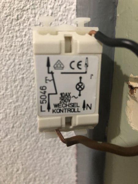

Ik heb een lichtschakelaar met lichtindicatie gekocht. Als ik ‘m zoals op de bovenste foto aansluit, dan doet de schakelaar (licht aan / uit) het wel, maar de lichtindicator niet :(

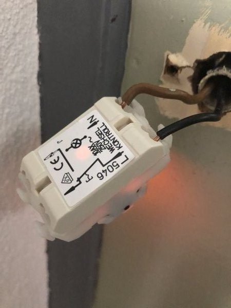

Op de foto daaronder doet de lichtindicator het wel, maar werkt het licht weer niet.

Je mist de nuldraad (blauw) die je op de N moet aansluiten. Bruin komt op L en zwart komt op het pijltje.
The headhunter
Afhankelijk van wat je wilt.
Wil je oriëntatie licht?
Dan moet je even een brug leggen tussen fase en de N. Het lampje brand dan als het licht uit is.
Bij led verlichting kan dit ongewenste effecten hebben.
Wil je een indicatie dat iets is ingeschakeld dan moet je een nul toevoegen

Dankjulliewel! Ik ga ermee aan de slag.
