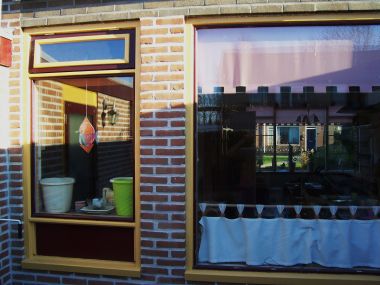

Hallo Allemaal,
Tijdens onze verbouwing kwamen we met het idee om de kozijn van de kamerraam en die van de keukenraam samen te voegen tot 1 raamkozijn, welke we dan weer zouden verdelen in drie vakken en opvullen met nieuw HR++ glas.
Alleen tussen de beide kozijnen zit nog een stukje muur van ongeveer 35cm breed. Uit onderzoek is gebleken dat er geen latei boven de kozijnen zitten.
Vraag: Kan ik de raamkozijnen eenvoudig samenvoegen door alleen de boven- en onderdorpel met elkaar te verbinden(of over de gehele lengte te vernieuwen) of moet ik het er maar bij laten. :?:
Nee dat kan niet zomaar en zo ook niet te beoordelen zonder tekeningen of foto's met maten er bij.
Ook is het van belang te weten of het een enkelsteens, halfsteens of spouwmuur is.
Martini78
Het gaat om een spouwmuur. En de totale lengte van de kozijn wordt na samenvoeging 3.77m. De hoogte is 1.85m
Op de bijgevoegde foto is de situatie te zien zo als het nu is. De aanwezige muurtje willen we dus graag verwijderen.
Zit er aan de binnenkant ook geen latei boven de raamkozijnen ?
Zo te zien is dit geen operatie die u zomaar kunt uitvoeren, volgens mij liggen er lateien op het stukje tussenmuur, wilt u het stukje muur weghalen dan zal een bouwkundige een berekening moeten maken of dit qua constructie haalbaar is.
Over de hele afstand zal een stalen balk geplaatst moeten worden en dat is geen kleintje kan ik u verzekeren.
Ik zou u adviseren er een bouwkundige bij te halen, dit zelf even gaan doen is niet verantwoord.
Martini78
Nee, aan de binnenkant zitten ook geenn lateien en er steunt ook niets op de stenen muurtje. Daar ben ik achter gekomen toen ik de keukenmuur die everedig was met het stenen muurtje verwijderde.
Maar als er boven de aanwezige kozijnen geen latei geplaatst is dan hoeft er toch niet direct een stalen balk over de hele lengte geplaatst te worden.
Lijkt mij een beetje overdreven :roll:
Een kozijn mag niet dragend zijn dus de muur zal ergens op moeten steunen, een latei is vaak niet als zodanig te herkennen omdat de mee gestuct worden.
