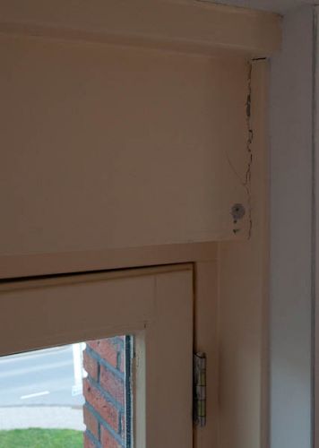

Zie onderstaande foto. Ik heb schade aan mijn raamkozijn door scheuren en verwijderen van rolgordijnen. Het lijkt erop dat een deel van mijn kozijn uit gips bestaat. Het ziet er een beetje poreus uit. Hoe kan ik zeker weten wat voor materiaal dit is? Wat is de beste manier om dit te repareren?

Op de foto is het zeer slecht te zien of het daadwerkelijk bij het kozijn hoort.
Als ik het goed zie bestaat het horizontale deel naar het kozijn (vermoed ik) uit multiplex en de vertikale zijde uit gipsplaat.
Indien dit zo is kun je met vulmiddel (filler) de naad weer dicht maken

Volgens mij is het steengaas dat gestukadoord is.

Bedankt voor je reactie. Ik heb nog een foto gemaakt waar je iets meer van de kozijn ziet. Zie hieronder. Vulmiddel (filler) is dit een specifieke soort?

Als ik erop tik, dan klinkt het wel net als een houten plaat. Geen idee wat het is. :oops:

Is dit kozijn uitgevoerd met een rolluik of heeft er ooit een rolluik gezeten?
Het lijkt me nl een plaat die een rolluikkast afsluit..
Je kunt eventueel ook de gehele plaat vervangen door een multiplex plaat.

Ik heb er zelf een rolgordijn opgehangen. Verder is er geen rolluik of zo. Het is een nieuwbouw woning dat 5 jaar geleden is opgeleverd. Ik ben de eerste bewoner. Destijds hadden we de kozijnen geschilderd.
Zo te zien, is het gipsvezelplaat.
Je kunt het beste even de hoek die nu ingescheurd is, een beetje uitkrabben, en dan de hoek afkitten.
De gaten waar de schroeven hebben gezeten, kun je dichtzetten met een gaten vuller of met wat roodband.

Bedankt voor je reactie. Ik ga hier verder mee aan de slag. Ik zal in het schildersforum nog verder informeren hoe ik deze combinatie (hout/gipsvezelplaat) het beste kan afwerken (schilderen).
