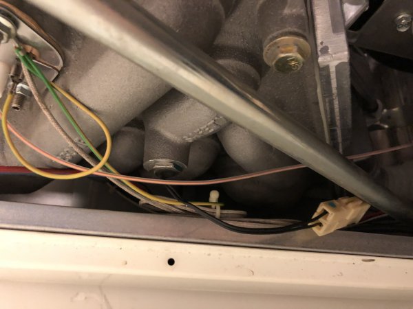

Nu twijfel ik hee erg of ik wel de juiste sensor steeds voor ogen heb. Linka boven n er lopen 2 zwarte draadjes naartoe. Kan iemand dit bevestigen ?

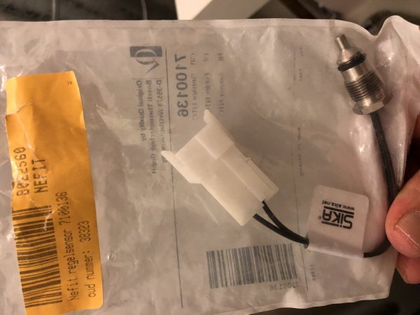

Heb via marktplaats een sensor besteld maar die pannenkoek weet niet zo goed hoe een safety sensor eruit ziet.
Is dit de safety sensor?
Dit krijg ik opgestuurd.
De sensor die afgebeeld staat op de foto is een aanvoer sensor
De safety sensor heeft nummer 73321 en is veel langer en heeft volgens mij ook andere schroefdraad.
Het is een toestel dat in het begin een modificatie heeft gekend voor alle sensoren, kijk eens naar de datum op de sensoren.
Bij die update werden alle sensoren vervangen vanwege het probleem dat u beschrijft.
Er zit een sensor bovenaan in de wisselaar er zit er een onderaan in de wisselaar en er zit in het midden van de wisselaar een sensor, die in het midden is de veiligheidssensor.

Nu heb ik toevallig een aanvoer/retour sensor (7100136 , oud nummer 38323). Zijn deze zowel voor de retour als aanvoer te gebruiken?
Wij vervangen altijd alle 3 de sensoren te gelijk,
de sensoren gaan na verloop van tijd afwijken, de 1 wat
meer dan de ander, zodra je er 1 nieuwe in zet, wijkt die
weer af tov de 2 oudere sensoren :wink:
