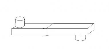

Je kan toch recht naar het plafond, dan overgaan op platte pijp, en die weer over laten gaan in het gat in het plafond? Minimum aan hoogte, maximum resultaat.
JLT
Een plattepijp? Wat moet ik me daarbij voorstellen?
Wgb
Dit.
Deze rechthoekige buis is maar ???cm hoog.
*wgb*
Een platte pijp veroorzaakt veel geluid en vermindert, vooral bij de overgangen, de doorstroming sterk.
JLT
Maar dan zal ik die 'buis' alsnog moeten ombouwen wil ik het netjes afwerken of niet? In dat geval kan ik beter een flexibele ronde buis gebruiken en die ombouwen. Alhoewel dit wel weer iets dunner en dus netjes is... Hmm lastig. En Jan kan ik die vierkante buis niet isoleren voordat ik deze ombouw?
Natuurlijk kan dat maar de vermindering aan capaciteit wordt er niet me opgelost, ook het geluid dat de afzuigkap meer meer maakt door de tegendruk kunt met ombouwen en isoleren niet weghalen.
